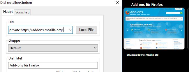

  • So folgendes hab ich jetzt gemacht. ich habe in einem virtuellem Win 10 Firefox installiert ( war vorher nicht drauf). Hab dann Privat Tab inst. und versucht "private:https://addons.mozilla.org/" aufzurufen. Kein Erfolg. Habe es in die Adressleiste so hinein kopiert.
    Habe dann das Add-on Speed Dial inst. und als Dial "private:https://addons.mozilla.org/" eingegeben. Es wird mir auch in der Dial die Homepage angezeigt[attachment=0]Unbenannt1.JPG[/attachment]
    Nur leider passiert nichts. Es reagiert gar nicht wenn ich draufklicke

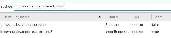

    Hab mit Google nach 0/1(deaktiviert wegen Add-ins)gesucht und kam dann auf eine Fragestellung mit
    "Multiprozessunterstuetzung einschalten". Daraufhin habe ich in about:conig bei "browser.tabs.remote.autostart" auf true gestellt.
    Was hier allerdings komisch ist: Hier stehen 2 drin
    [attachment=0]Unbenannt3.JPG[/attachment]
    Zusätzlich bin ich in about:config auf "extensions.e10sBlocksEnabling" und habe dies auf false gestellt. Jetzt komme ich von der Dial mit einem Klick gleich mit Google in den privaten Modus. Einen Wermutstrofen habe ich leider. Ich kann die Privatmaske nicht sehen. Aber durch mehrmaliges überprüfen mit der rechten Maustaste und der Chronik wäre ich mir sicher. Sollte dies nicht der Fall sein bitte berichten.
    Gruß Diddle
  • Du musst beide auf "false" setzen.
