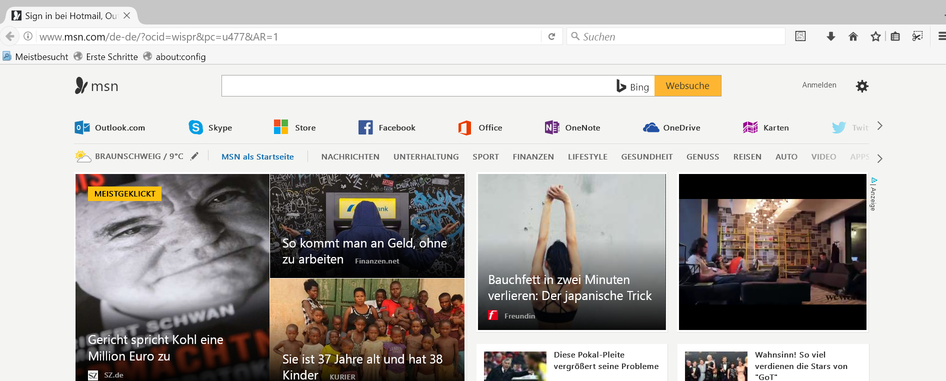

    Jedes Mal, wenn ich den FF starte, wird ein 2. Fenster geöffnet, mit dieser Adressleiste:
    http://www.msn.com/de-de/?ocid=wispr&pc=u477&AR=1

    Das kann ich mir nicht vorstellen weil:
    Dein Link führt auf eine (ganz normale) Webseite.
    [attachment=0]Zwischenablage01.png[/attachment]
    Deine Änderung in dem Registrierungs-Editor bewirkt etwas ganz anderes, nämlich:
