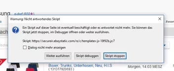

ich habe jetzt nochmal bereinigt und dann laut Anleitung ein neues Profil erstellt und bekomme nun beim Aufrufen von ebay die
Meldung
[attachment=0]Unbenannt.JPG[/attachment]Kann es manchmal auch nur an ebay liegen.
Ich hatte bisher mit FF keine Probleme. nur in Verbindung mit ebay
gruß martin

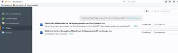

unter addons plugin-verwaltung finde ich den den flashplayer nicht. lediglich diese beiden addons sind vorhanden.
[attachment=0]add.JPG[/attachment]
muss evtl. der widevine deaktiviert werden, was auch immer das ist. der OpenH264 ist ja von mozilla
oder ist das ein problem von EBAY
gruß martin

Bei ebay wurde folgendes gepostet:
Hier ist eine Lösung durch die Bearbeitung der about:config Datei in Mozilla Firefox beschrieben. Bei mir hat sie mit der Änderung des Werts auf 15 = kürzest mögliche Arbeitstaktung - funktioniert...
Https://support.mozilla.org/de/kb/warnung-nicht-antwortendes-skript
Ist diese Änderung unproblematisch oder nur etwas für Profis?
möchte mir ja nicht unbedingt eine weitere FehlerQuelle einbauen. Nehme sonst weiter edgeGruß Martin
Probiere es aus. Standard ist übrigens 10 und empfohlen wird im Mozilla Support bei dem Problem 20.
