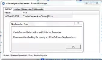

    Saitentanz
    Suche mal nach dem Ordner AdwCleaner. Bei mir liegt er beispielsweise auf C:\AdwCleaner. Dort drin sind auch die Logfiles. Versuchs mal mit "Öffnen mit ..." im Kontextmenü und öffne mit dem normalen Notepad.
  • Danke bingen! Mit Deinem Hinweis habe ich das Texfile gefunden.

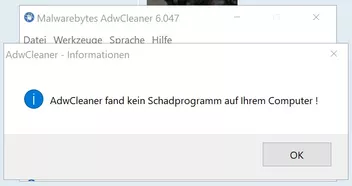

  • Heute hat er 2 Bösewichte gefunden:
  • Letztes Ergebnis vom AdwCleaner fehlt noch. (Lass dir nicht alles aus der Nase ziehen, denn so macht Hilfe keinen Spaß)

  • Warum soll ich ein Ergebnis posten, wenn das Tool nichts gefunden hat? Ich denke, es reicht die Information selbst anstatt dies mit dem Textfile zu belegen. Der Sinn erschließt sich mir nicht.
  • Da muss ich dir Recht geben.
