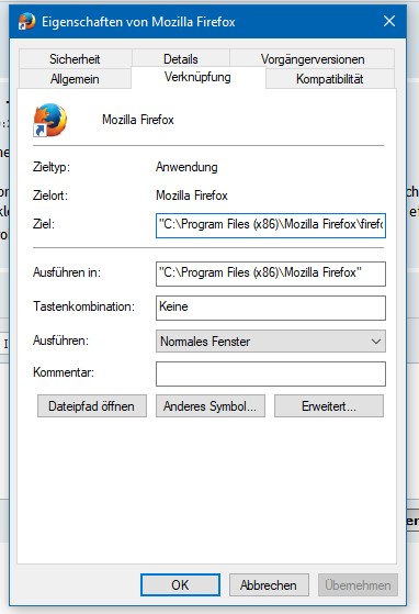

  • Das wird daran liegen, dass diese Icons in der Taskleiste auch nur so funktionieren, wie eine Verknüpfung auf dem Desktop... sie starten genau die FF Installation, die genutzt wurde, um das Icon 'An Taskleiste' anzuheften. Andere Installationen bräuchten ein weiteres Schnellstart-Icon, dass auf die andere Version verweist.

    Eine mögliche Lösung wäre es vermutlich mit der von mir beschriebenen Vorgehensweise Verlinkungen (mit -no-remote) zu setzen und diese entsprechend zu beschriften. Ob das klappt müsstest du aber testen

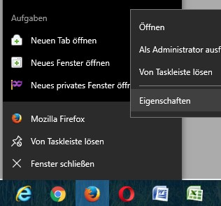

    In deinem Screenshot sind links 3 Einträge:
    Neuen Tab öffnen
    Neues Fenster öffnen
    Neues privates Fenster öffnen
    Das habe ich hier auch so, nur egal auf welchen Eintrag ich klicke, es öffnet sich immer mein Standardprofil und nichts im gerade genutztem Browser/Profil.
