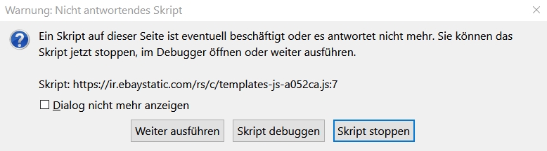

Hatte bis dato uBlock Orgin installiert und kann seit geraumer Zeit auf ebay dort alles nur noch in separaten resp. neuen Tabs öffnen...
Hatte jetzt uBlock deinstalliert und da lief ebay einwandfrei (quasi alles in einem Tab!). Dann mal den Adguard installiert - das gleiche Problem wie mit uBlock (also auch den wieder deinstalliert)! Bloß das jetzt noch erschwerend hinzukommt (OHNE installierten Adblocker!), dass wenn ich in ebay (also im selben Tab) z.B. 'Mein ebay' öffnen will, öffnet die Seite zwar, hängt dann aber 'kurz' (Keine Rückmeldung!), dass dann folgende Meldung kommt:
[attachment=0]img_049.jpg[/attachment]Bitte um Lösungsvorschläge.
Danke schon mal.
