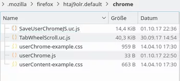

Im Programmordner hast du unter \defaults\pref auch die Datei config-prefs.js gelegt ?
Und im Profilordner den Ordner \chrome erstellt dort muss dann die Datei userChrome.js mit folgendem Inhalt sein :und dann eben die userChrome.css mit den jeweiligen css-Scripten oder/und die entsprechenden js-Script Dateien mit der Endung us.js
Ja genau
[attachment=0]Auswahl_419.png[/attachment]

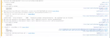

Kann man Firefox dazu bringen mehr Debug Ausgaben zu liefern, bzw. kann ich in Firefox irgendwo sehen ob die config.js und userChromeJS.js geladen wurden?
In der config.js füge nach der ersten Zeile ein:
Die erste Zeile ist eine Kommentarzeile und muss so bleiben.In der userChromeJS.js füge vor der ersten Zeile ein:
Nach dem Start öffne mit Strg+Umschalt+J die Browserkonsole und dort sollten die Meldungen stehen.
Danke, sehr gut. Jetzt bin ich einen Schritt weiter, die werden schonmal geladen und jetzt weiß ich auch wo ich Fehler finde. Die Fehler passieren scheinbar beim Laden der user-Scripte, habt ihr eine Idee was die Fehler verursachen könnte?[attachment=0]Auswahl_421.png[/attachment]
Poste doch mal den Inhalt des Scriptes Tabwheelscroll, bei Dir ist die Datei 'riesig'. Bei mir sind das gerade mal 621 b, sind nur 20 Zeilen.
gnaaaaah! Danke. Ich hatte die ersten Zeilen der Scripte angeguckt, aber dahinter kam ganz viel Blödsinn. Korrekt nochmal heruntergeladen, jetzt gehts - zumindest in einem leeren Profil. Danke
