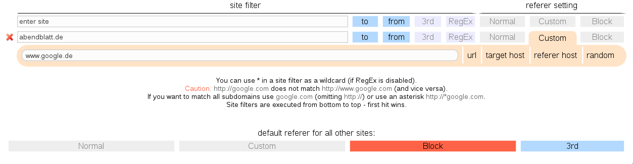

    Jetzt bin ich bei Referer Control gelandet, das glaub ich auch Zitronella (?) benützt. Davon werde ich vorläufig erst mal nur die einfachen Einstellungen benützen, also ja/nein. Getestet habe übrigens erst erst nur kurz. Mit den einfachen Einstellungen im unteren Bereich der Settings.
    Mit den Einstellungen auf dem Bild habe ich laut Lightbeam die wenigsten Drittanbieter. Rund 3-4 sind dort noch zu sehen.
    Ist das in etwa richtig so?

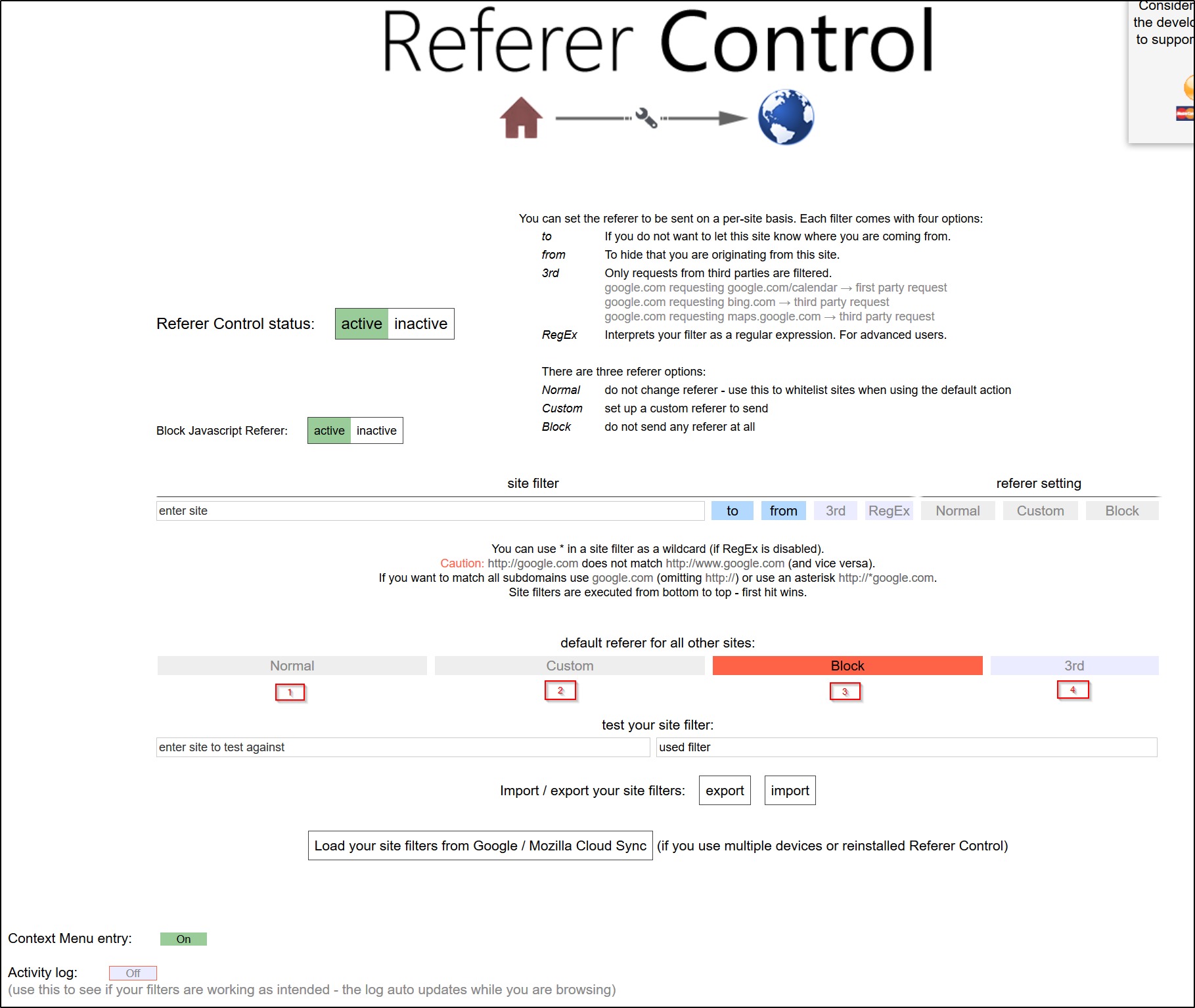

  • ja, unbedingt 3rd noch an machen, steht auch da wenn man drüber fährt
    filter third party referer only (if deactivated and default action is not "Normal", some sites may stop working[attachment=0]referer-control-3rd.png[/attachment]

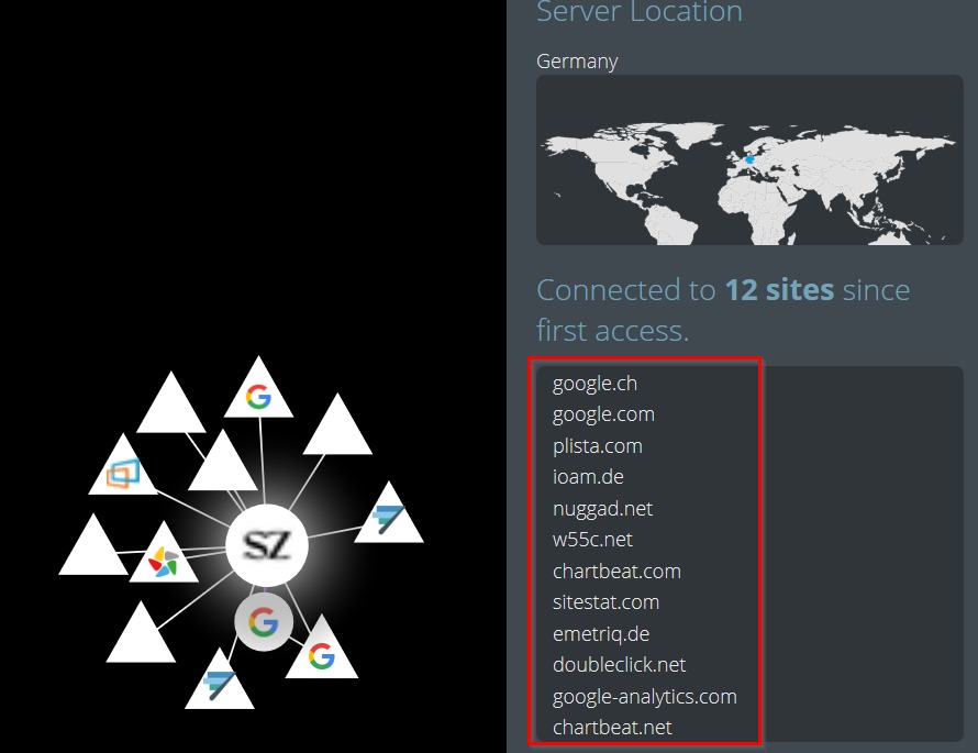

  • Irgendetwas scheine ich grunsätzlich nicht richtig zu verstehen, oder stelle die falschen Erwartungen an den Referer-Blocker.
    Bei einem einfachen Refererblocker sende ich ich den den Ort wo ich herkomme also den Referer, oder ich sende ihn nicht. Einfaches Beispiel in diesem Zusammenhang: Referer ist geblockt. Ich suche über Google "Süddeutsche Zeitung" und wähle "Politik". Dann steht in Lightbeam einzig nur "SZ". Ohne das ganze drumherum
    Mit "Referer Control" mit den Einstellungen
    - Status und Javascript Referer beide aktiv,
    - keine Seite eingetragen,
    - unten Block und 3rd gewählt,
    werden von der SZ gleich noch weitere 12 Links aufgerufen (Bild Lightbeam).
    [attachment=0]Lightbeam SZ.jpg[/attachment]
    Die möchte ich einfach wegkriegen. Haben die überhaupt etwas mit dem Referer zu tun, oder wird ihr Aufruf durch den gesendeten Referer ausgelöst? Oder haben beide gar nichts miteinander zu tun?

    Sören, das heisst also grob gesagt die SZ hat auf ihrer Seite Scripts eingebunden, die die 12 Sites mit meinen Daten "bedienen"? :traurig:

  • Das heißt nicht zwangsläufig, dass diese Seiten alle irgendwelche interessanten Daten von dir bekommen. Da gibt es verschiedene Anwendungsfälle, das muss man immer einzeln betrachten.
    In deinem Screenshot taucht google-analytics.com auf, das ist eine Software zur Analyse des Nutzerverhaltens. Darüber können Dinge gemessen werden wie: von welcher Seite kommt der Besucher, wie oft wird auf der Webseite was geklickt, was für Sprachen sprechen die Nutzer usw. Wir verwenden sowas auch auf camp-firefox.de, bloß mit mit einer anderen Software. Anderes Beispiel aus deinem Screenshot: doubleclick.net, das ist ein Werbedienstleister. Das Online-Portal der SZ lebt, selbstverständlich, von Werbung, immerhin sind die Inhalte kostenlos. Und dafür muss ein Script eines Werbedienstleisters eingebunden sein, sonst würde es keine Werbung geben (und damit auch die ganze Seite nicht, denn die Redakteure müssen ja auch Miete zahlen und Brötchen kaufen und am Ende des Tages will die Firma auch noch etwas Gewinn machen). Keine Ahnung, was die anderen Scripts machen.
    Was für dich akzeptabel ist und was nicht, musst letztlich du entscheiden. Ich will hier nicht für oder gegen Dinge wie Analyse-Software oder Werbung argumentieren, das würde den Rahmen sprengen. Ich will damit nur sagen: Script ist nicht gleich Script, da passieren ganz unterschiedliche Dinge.
    Noch ein Wort zum Referrer, weil das das ursprüngliche Thema war: für mich persönlich ist das immer ärgerlich, wenn Leute ihren Referrer verstellen. Ich analyse das Nutzerverhalten natürlich auch, zumindest die absoluten Basis-Dinge, wie jeder halbwegs professionelle Webseiten-Betreiber. Es ist für die Optimierung der Inhalte einfach wichtig, dass ich weiß, von wo meine Leser kommen und in welchen Zusammenhängen Links zu meinen Webseiten publiziert werden. Denn das hilft dabei, die Inhalte anzubieten, welche die Leser auch interessieren. Das ist also komplett im Sinne der Leser. Analyse hilft auch dabei, Schwachstellen der Webseite zu erkennen und zu beheben, um so letztlich mehr Nutzer zu bekommen, was wieder dem zu Gute kommt, dass ich es mir leisten kann, Zeit zu investieren. Ich kann mehr Zeit investieren (= mehr Blog-Artikel schreiben!), wenn ich 10.000 Leser am Tag habe als wenn ich nur 10 Leser am Tag habe. Denn nur 10 Leser rechtfertigen logischerweiße nicht im gleichen Maß den Zeitaufwand. Dann muss ich mehr Zeit in andere Dinge investieren, um zum gleichen finanziellen Ergebnis zu kommen.

  • die SZ hat auf ihrer Seite Scripts eingebunden, die die 12 Sites mit meinen Daten "bedienen"? :traurig:
    Da hier immer von Skripten gesprochen wird, das muss nicht sein. Es können auch Bilder sein die eingebunden sind.
    Wenn ich auf mozhelp.dynvpn.de zb dieses Firefox-Logo Bild [Blockierte Grafik: https://mozhelp.dynvpn.de/dateien/forum/ff-logo%2855%29.png] hier in diesen Post einbinde und du dann diesen Thread hier liest, dann siehst du in Lightbeam, dass unter camp-firefox.de jetzt auch dynvpn.de steht. Ist auch logisch, denn sonst könntest du das Bild nicht sehen, was von der "Fremd"-Seite geladen wird.
    Das hat aber alles nichts mit dem Referer zu tun.
    Ein blockierter Referer verhindert lediglich dass SeiteB nicht weißt, dass du von SeiteA kommst und u.U. auch umgekehrt.
