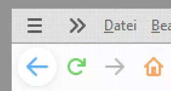

    es geht mir um den Button "Eine Seite Zurück" wenn dieser Aktive ist naja oder auch nicht dann ist da so ein Kreis mit Schwarzem Rand um den Pfeil.
    Das ist bei Anpassen -> Dichte -> Normal.
    Bei Anpassen -> Dichte -> Kompakt
    ist der Kreis nicht.
    kann man das auch für die Normale Ansicht ändern ohne die Dichte umzustellen ?
    Ich möchte ungern die Dichte ändern da sonst auch die Tabhöhe sich mit ändert und was weis ich noch mehr event.
    ich möchte einfach den normalen Pfeil ohne den Kreis und dem Rand in der Normalen Ansicht.

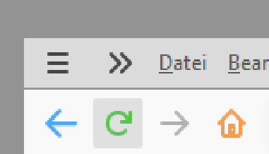

    Das Bild wird im Zitat nicht angezeigt, deshalb nochmal Extra
    ich habe es mit hover versucht und leider nicht hinbekommen so wie gewollt.
    im Bild sieht man ja den hover (graue Farbe bei Reloaded Button) effekt und diesen möchte ich gerne auch bei Vor uns Zurück button haben wenn Aktiv.
    So wie es jetzt ist habe ich leider kein hover.
    geht das überhaubt ?

    ne so meinte ich das ebend nicht mit dem hover.
    Der hover Effekt sollte schon wie beim Original z:B. Seite Neu Laden oder HomeButton" sein und nicht den komischen Halbkreis.
