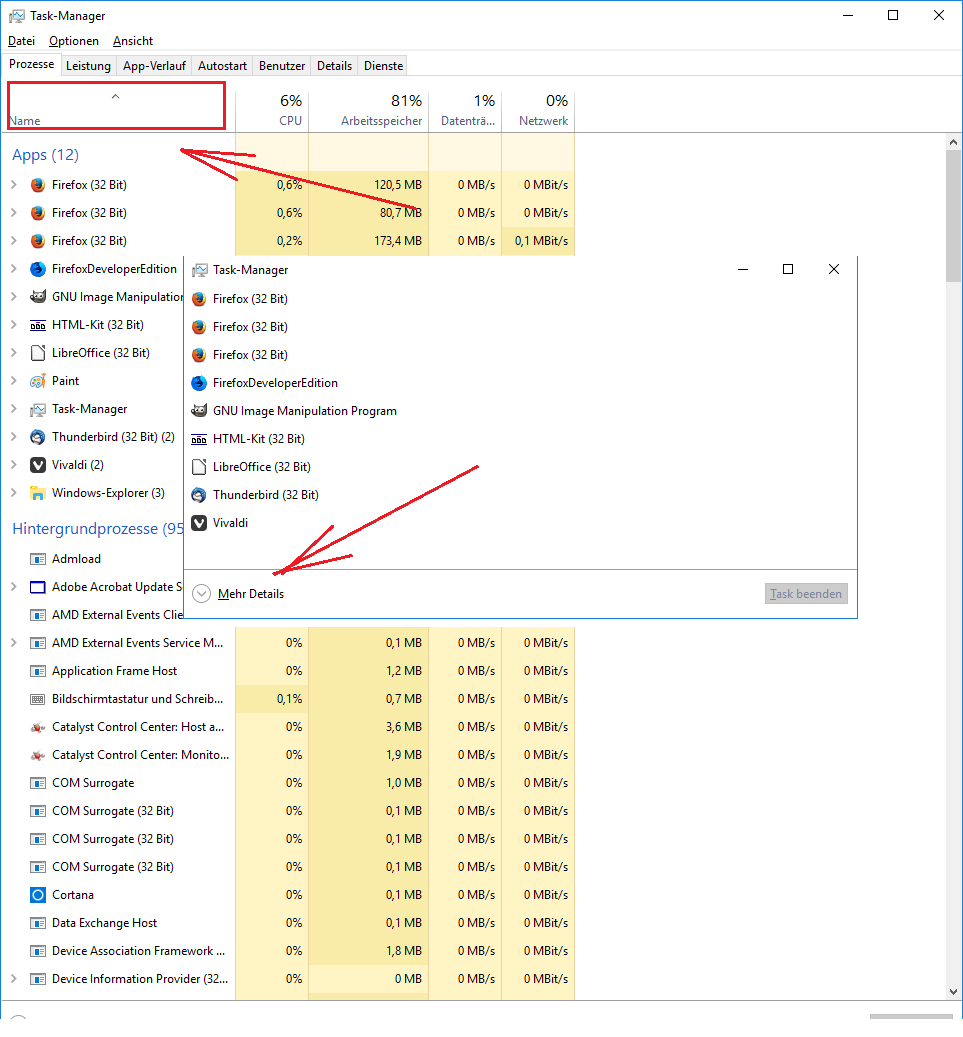

  • Verstehe ich es richtig, dass du im Taskmanager keine erhöhte CPU-Last bzw. Arbeitsspeicher-Verbrauch beim FF-Haupt- und den Nebenprozessen siehst während FF57 stockt? Bequemer ist es, wenn du im Taskmanager die Prozesse nach Namen sortierst. Stockt FF57 bei jeder Webseite?
  • Genau so ist es, ich sehe keine erhöhten Verbrauch. EInzig, dass 5 Instanzen von FF sichtbar sind. Es bezieht isch nicht nur auf die Webseiten, auch schon bei der Auswahl der Lesezeichen. Ich habe meine Lesezeichen in Ordner strukturiert abgelegt und lasse sie via Lesezeichensymbolleiste oben anzeigen. Wähle ich dann einen Ordner an, rollt das Menü nach unten und es sind z.B. 5 Lesezeichen sichtbar, dann fahre ich mit dem Mauszeiger darüber, die LZ werden ja dann grau hinterlegt. Plötzlich kann ich nichts mehr machen, eben, bis zu 8 Sek bleibt dann alles stehen, plötzlich geht es wieder. Werde jetzt mal noch ohne jegliches Addon mit der portablen Version testen, denn dort habe ich die gleichen Symptome. Edit. Wo genau sehe ich die Haupt- und Nebenprozesse? Bin mit dem Taskmanager noch nicht so gewandt.
  • Verstehe ich es richtig, dass du eine größere Zahl von Lesezeichen hast? Du verwendets keine Erweiterung für die Lesezeichen? Und ohne die importierte Lesezeichen kannst du FF57 normal nutzen?
    um Mehr im Taskmanager zu sehen, klickst du auf "Mehr Details" und dann in der ersten Spalte oben auf "Name".
