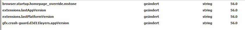

    2) Wenn mir das gelungen ist, würde ich gerne in about:config die Versionsnummer überprüfen, die an GMX geliefert wird. Deren Service sagte mir: FF deinstalieren, FF neu installieren und PC neu starten :(
    Ich möchte das aber ohne Neustart des PC machen, wo müsste ich welche Versionsnummer wie ändern, damit GMX aufhört zu schreien, mein FF ist zu alt, ich solle doch gefälligst deren GMX-FF installieren!!
    Ich habe im gerade laufenden FF 56.0(32) und sehe das:
    [attachment=0]FF56.PNG[/attachment]
    Fehlt da etwas? Was sollte ich sehen, und kann ich das gefahrlos ändern?
