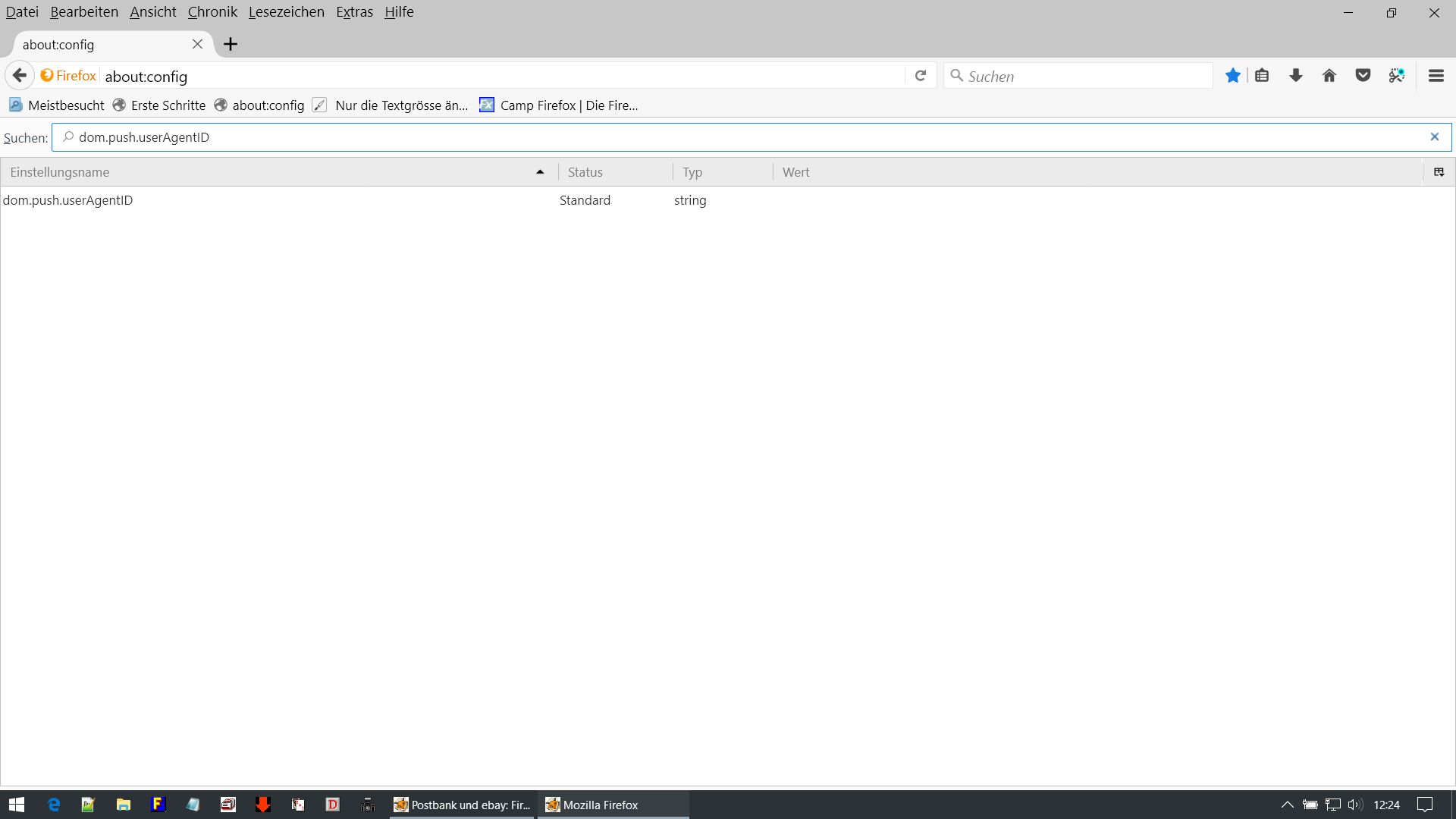

  • Auch ich habe das Problem im Firefox 56.0.1 im Arbeitsprofil..
    Beim Vergleich fiel auf, das es dort einen Eintrag in der about:config gibt der in einem neuen Profil nicht erscheint..
    Ebenso erscheint dieser nicht in Beta oder Nightly...
    dom.push.userAgentID	d52b83e12c484a7098a10cc48f4bc1bf
    Wobei der Wert sich ändert... dieser Eintrag lässt sich zwar zurücksetzen, erneuert sich aber scheinbar selbstständig...
    Es handelt sich nicht um Nerv- oder Malware, sondern stammt aus Firefox selbst.... wer weiss mehr dazu?
  • OK, das kann gut sein.... :(
    Leider kann ich den Eintrag nicht LEER machen, er wird immer wieder befüllt...
    Der Useragent wird als 50.0 ausgelesen, das bewirkt, das ich z.B. bei Addons Mozilla bei vielen Erweiterungen angezeigt bekomme, das diese Erweiterung nicht in meiner Version funktioniert..
    Komisch, komisch...
  • Boersenfeger
    Ich glaube, dom.push.userAgentID wird für Benachrichtigungen genutzt/benötigt.
    Siehe dazu https://support.mozilla.org/en-US/kb/push-…ource=inproduct
    Auf der Seite, die der_nachdenklicher schon erwähnt hat, findet man eine Demo dazu.
    <Link entfernt>
    Und in meinem FF 57 kann man auch unter "Datenschutz & Sicherheit" entsprechende Einstellungen vornehmen.
    Einmal editiert, zuletzt von Sören Hentzschel (31. August 2023 um 09:48) aus folgendem Grund: Link entfernt, da Domain nicht mehr unter Mozillas Kontrolle
  • Danke für die Infos.... ich hatte hier nichts verändert und doch wird mein UserAgent auf 50.0 verändert, obwohl 56.0.1 installiert ist...
    In den Berechtigungen habe ich testpilot gefunden und diesen gelöscht... nun in about:config den Eintrag
    dom.push.userAgentID;0bde913eb3dd4824af90fe7ca2af566f
    zurückgesetzt... allerdings wurde dieser nach wenigen Sekunden wieder befüllt.. :(
    Jetzt teste ich noch einen Neustart...
    Edit: Auch danach wird der Eintrag wieder befüllt.... wie kann ich dies verhindern?
  • Ich denke, du kannst das gar nicht verhindern. :)
    Ich zitiere mal:
    Firefox hält eine aktive Verbindung zum Push-Dienst aufrecht, um Nachrichten zu empfangen, solange der Browser geöffnet ist. Die Verbindung wird beim Beenden von Firefox geschlossen. Auf unserem Server wird eine zufällige Identifikation für Ihren Browser gespeichert, zusammen mit einer zufälligen Identifikation für jede Website, der Sie eine Erlaubnis erteilt haben.
    Ich gehe mal davon aus, das dom.push.userAgentID eine dieser zufälligen Identifikationen enthält.
    Da die zufällig ist, stellt sie kein sonderlich grosses Sicherheitsrisiko dar. Denke ich. Aber was weiss ich schon... :lol:
  • Hm, immerhin wird mein Useragent geändert und ich werde z.B. hier beim 2002Andreas mit Firefox 50.0 angezeigt... ansonsten..
    .. das bewirkt, das ich z.B. bei Addons Mozilla bei vielen Erweiterungen angezeigt bekomme, das diese Erweiterung nicht in meiner Version funktioniert..
    Und ich habe ja nichts verändert... Ich werde jetzt mal alle Webseiten dort löschen und schauen was passiert...
