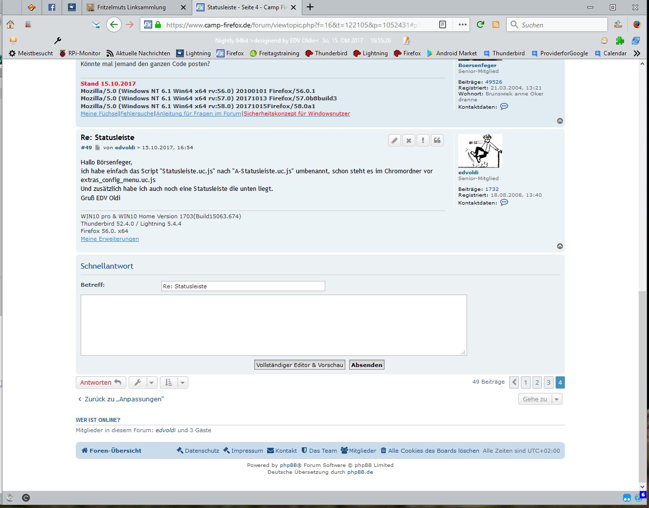

Hallo Börsenfeger,
ich habe einfach das Script "Statusleiste.uc.js" nach "A-Statusleiste.uc.js" umbenannt, schon steht es im Chromordner vor extras_config_menu.uc.js
Und zusätzlich habe ich auch noch eine Statusleiste die unten liegt.
Gruß EDV Oldi -

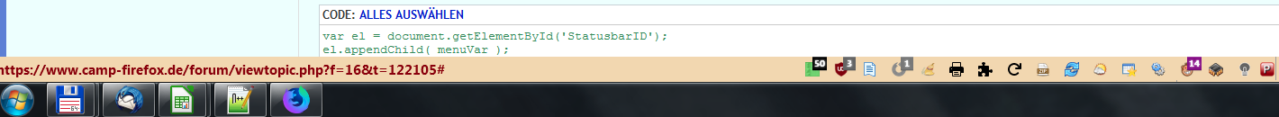

Im Firefox 58 sieht es im Moment bei mir so aus:
[attachment=0]Zwischenablage02.jpg[/attachment] -

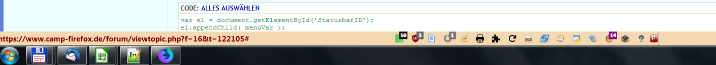

Mit einiger Nachhilfe sieht meine neue Statusleiste in Nightly nun so aus...
der CSS-Code dazu wurde entsprechend angepasst..
der Link blendet sich wieder aus...CSS
Alles anzeigen/* Statusleisten-Link absetzen */ statuspanel { border:none!important; margin-top:-10px!important; } .statuspanel-label{ border:none!important; background:transparent!important; font-size: 15px ! important; font-weight: bold !important; color: darkred !important; }
Den Platz vor den Icons habe ich mit dem Einfügen von mehreren flexiblen Leerräumen geschaffen.. der braune Hintergrund der Leiste resultiert aus dem verwendeten Theme " A Web-Browser Renaissance".
Vielen Dank an alle Beteiligte! :klasse: -
