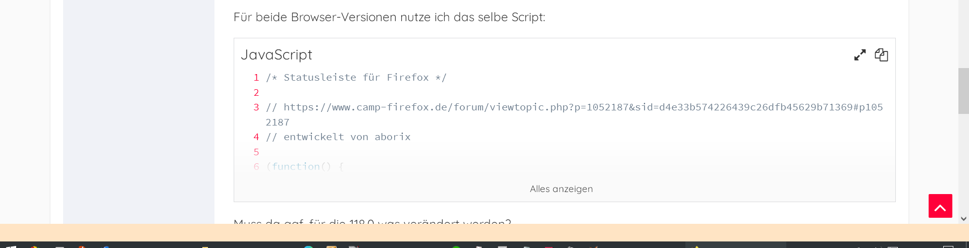

  • Moin, mit der Version 118.0 funktioniert das Script der Statusleiste nicht mehr korrekt. Diese wird zwar angezeigt aber am falschen Platz..
    Im aktuellen Nightly 120 erscheint sie da, wo sie sein soll, nämlich unten
    Für beide Browser-Versionen nutze ich das selbe Script:
    Muss da ggf. für die 118.0 was verändert werden?
  • Muss da ggf. für die 118.0 was verändert werden?
    Teste bitte:

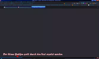

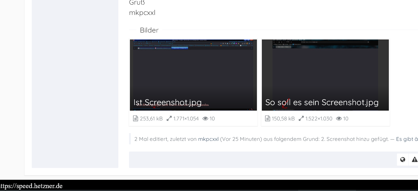

    habe das Script jetzt farbmäßig angepasst, dass es zu meinem FF passt, nur hätte ich gerne anstatt des Fortschrittbalkens (siehe "Ist Screenshot") lieber wieder den Text wie auf dem "So soll es sein Screenshot" zu sehen in der Statusleisete. Wäre schön, wenn das ginge.

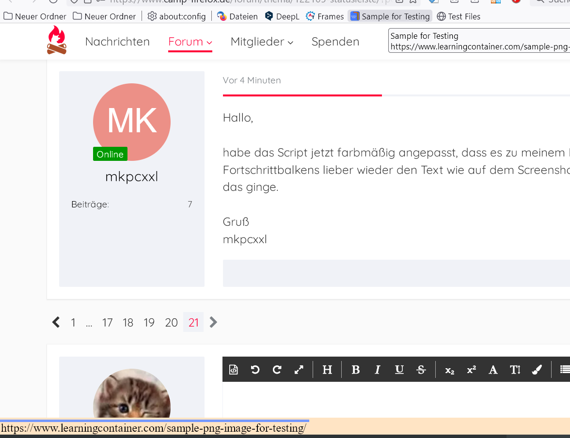

    Teste bitte, Farbe wieder anpassen:
  • keine Änderung
  • Ja, jetzt vestehe ich, meine aber wohl was anderes. Wenn ich meinen Mauszeiger über einen Link bewege, wird der Link in der Statusleiste angezeigt. Wenn ich aber einen Link lade, wird nichts angezeigt.
    Lade ich einen Link im Firefox ohne das Statusleistenscript, wird angezeigt: Verbinde mit..., übertrage Daten von...
    Und genau dieser Text wird mit dem Script nicht angezeigt.
  • mkpcxxl Der Text hat nichts mit dem Skript zu tun. Der kommt von Firefox.
