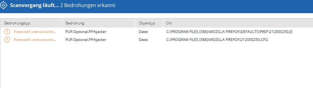

    Dieser hatte das hier gefunden, welches ich soeben löschte. (Anhang)
    [attachment=0]founds.JPG[/attachment]
    Bin gespannt ob das mein Problem lösen wird?!

  • so nun noch das Ergebnis vom Adwcleaner :)
    [attachment=0]Malwarebytesergebnis.JPG[/attachment]
    da kam dieser PUP Optional, wobei diese schon mal bereinigt wurde?! :-???

  • Du solltest vor dem Löschen das Suchergebnis gepolstert haben. Und nicht das Löschprotokoll. Wo bleibt der Bericht vom Junkware Removal Tool?

  • Also ganz ehrlich, bei dem was da noch gelöscht worden ist solltest du besser dein System neu aufsetzen. Wenn erst das dritte Programm dies hingekommen hat, dann istweitere unerwünschte Malware nicht auszuschließen. Und das andere was du gepostet hattest, war der Löschbericht. C01.txt, C02.txt u.s.w. sind Löschberichte und alle die mit S anfangen sind Suchberichte.
  • Der Adwarecleaner findet immer nur dieses pup.optional.legacy
    welcher im txt das dazu meint:
    Ansonsten habe ich nichts drauf, oder wird angemeckert?!
    Ist das eine Startseite des IE? oder bewerte ich diese pup.optional.legacy über?
    Das System neu aufsetzen amch ich nur wenns unbedingt nötig ist :roll:
    Allerdings hast du da schon Recht, es ist immer die beste Lösung :klasse:
    Edit/
    Nachdem ich Google Chrome deinstalliert habe, zeigte mir die Suche mit Adwarecleaner nichts mehr an :)
    Auch dieses doofe pup.opti..... ;)
    Ich beobachte das mal und danke euch für die Unterstützung :klasse:
