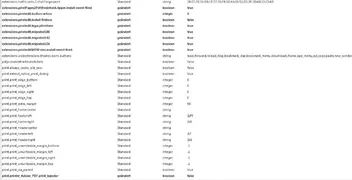

    Ich hatte gehofft, dass man über about:config im Druckbereich etwas zurücksetzen könnte, um die Druckfunktion wie original wieder nutzen zu können.
    Von der Print Edit Installation ist auch etwas nach der Deinstallation zurückgeblieben - trotz mehrfacher Neustarts:
    [attachment=0]Print Edit Überbleibsel.jpg[/attachment]
    Können die PE-Einträge entfernt werden?
