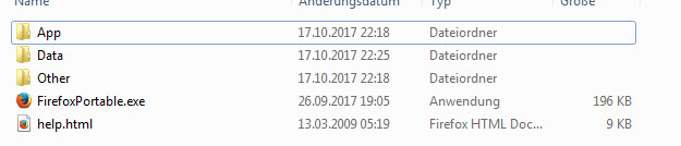

  • Du kannst den Firefox selbst portable machen, dann hat er die im verlinkten Thread angezeigte Ordnerstruktur.
    Firefox und Thunderbird selbst portable machen: ● 1.) Beta-Version herunterladen (https://www.mozilla.org/de/firefox/beta/all/) ● 2.) die .exe entzippen (zb. mit 7zip) ● 3.) Den Ordner "core" ändern in den Ordnernamen "Firefox" ● 4.) einen leeren Ordner namens "Profilordner" erstellen ● 5.) Rest kann verworfen werden. Über den FirefoxLoader (download hier) wird das Programm gestartet. ACHTUNG: den portablen Firefox/Thunderbird (Ordner) NIEMALS nach "C:\Programme" oder "C:\Program Files (x86)" kopieren/entpacken!!!
    Nach Fertigstellung sieht es so aus:
    [attachment=0]portable.png[/attachment]
