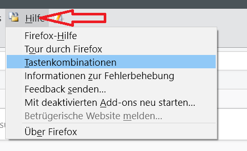

    So sieht das ohne den Code aus, bei hover auf den Hilfe Button:

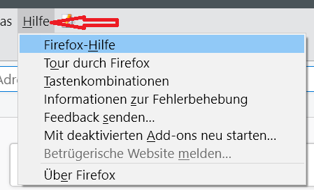

    Und so sieht das mit dem Code bei hover auf den Hilfe Button aus:
    Der Hintergrund ist also gleich geblieben.

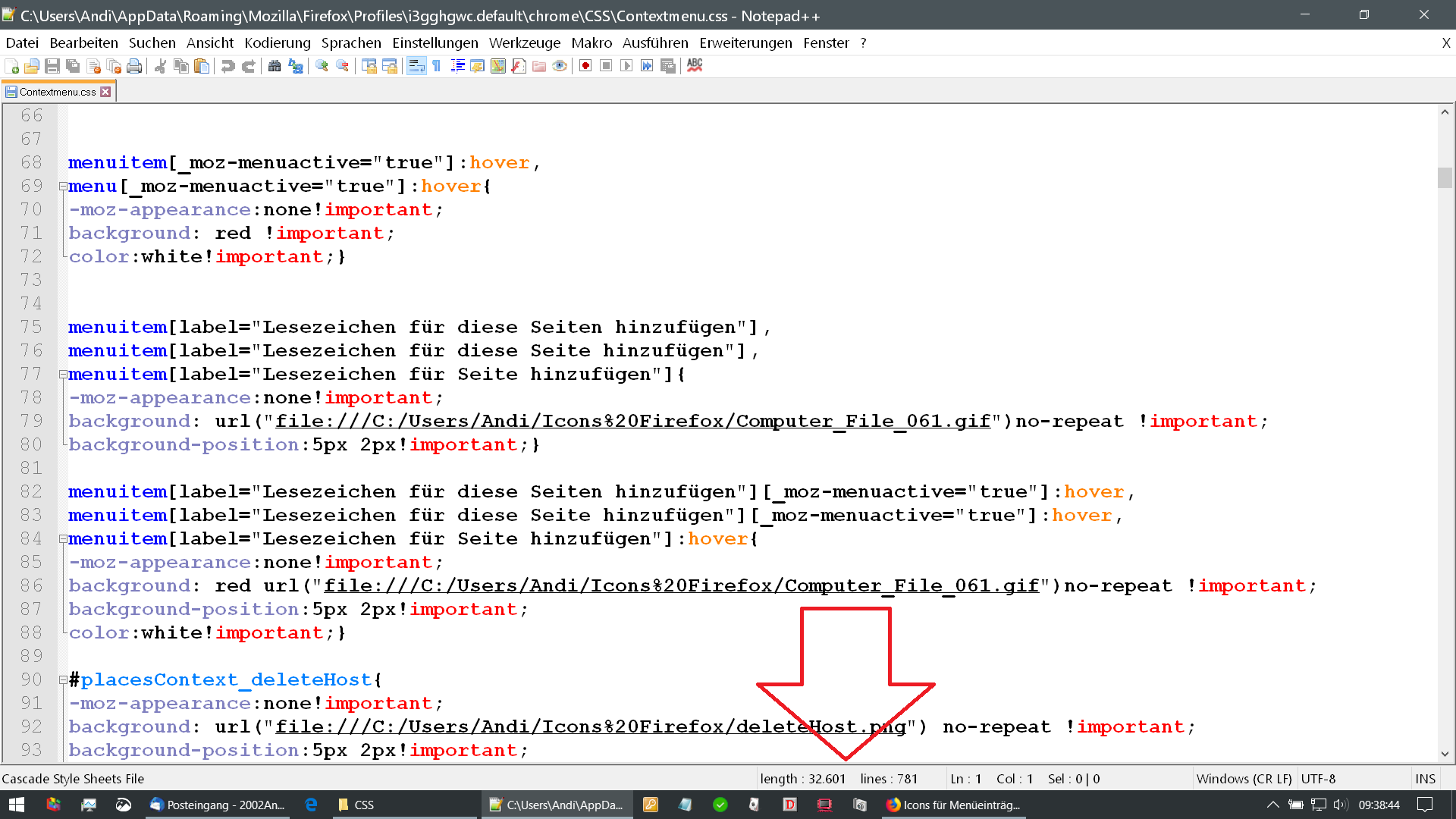

    Und so sieht mein Code dafür aus:

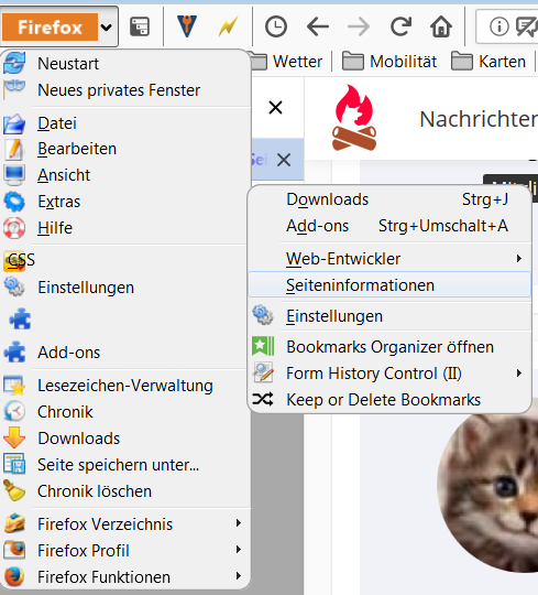

  • Ich benutze den Code hauptsächlich für Symbole in den Menüs (siehe Thema). In Beitrag #46 waren die Screenshots nicht an der richtigen Stelle, habe ich jetzt korrigiert.
    Ohne background-color: wird dann der entsprechende Eintrag (hier: Einstellungen) beim Drüberfahren nicht hervorgehoben, mit background-color: var(--toolbarbutton-hover-background) !important; hat er nicht die Standardfarbe sondern eben nur grau (siehe Screenshot oben).
