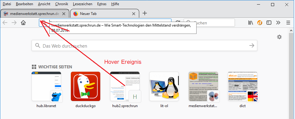

  • Danke für die Hilfe. Ausgerechnet beim aktiven Tab, das hervorsticht, sind die Rundungsanweisungen unwirksam. Ärgerlich. Ich habe mich dann letztendlich für diese Light-Version entschieden, wo dann nur beim hover-Ereignis die Ecken abgerundet werden.
    /* TAB bei Mauskontakt:
     * Hintergrundfarbe + Schriftfarbe
    #TabsToolbar .tabbrowser-tab:hover {
      border: 1px solid !important;
      border-bottom: none !important;
      border-radius: 10px 10px 0 0 !important;
       margin: 0px 3px 0px 0px !important;
      padding: 0px 0 !important;
    Wenn jemand eine Idee hat, wie man die Ecken beim hover-Ereignis abrunden kann - her damit :-).

  • 2002Andreas: Danke! Habe .tab-background[selected="true"] um border: 0px solid !important; ergänzt und :hover -Ereignis hinzugefügt. Jetzt bleibt noch den Streifen oben im Tab loszuwerden und das Wackeln beim Plus-Zeichen beim .hover-Ereignis. Hat jemand Ideen, wie ich das bewerkstelligen kann?

    Das habe ich gleich gemacht. Das sieht bei mir so aus - s. Screenshot. Und da ich zu diesem Zeitpunkt bereits das Ergebnis von 2002Andreas hatte, habe ich angefangen diese andere Lösung zu tunen. Ich habe jetzt probeweise in deinem Code versucht, den Tabrand sichtbar zu machen ohne Erfolg - s. Code unten. EffPeh - danke für dein Post. Ich habe keine Möglichkeit, beide Lösungen bei mir zum Laufen zu bringen. Ich möchte ja mit dem Firefox auch was "richtiges" machen und solche Tuningsanpassungen haben ein Suchtpotenzial :-).
