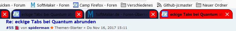

Das ist MEIN minimierter Code für die abgerundeten Tabs, die komplette userChrome.css mit dem Screenshot. Die Farben natürlich anpassen und keine anderen Dinge rein die diese Werte wieder verändern würden. Ich benutze natürlich andere Farben...
Alles anzeigen/* Do not remove the @namespace line -- it's required for correct functioning * set default namespace to XUL */ @namespace url("http://www.mozilla.org/keymaster/gatekeeper/there.is.only.xul"); /********************************************************** ********** Reihenfolge der Leisten *********************** **********************************************************/ /* Die Reihenfolge der Leisten im Leisten-Container wird durch die * zugewiesenen Zahlen der "-moz-box-ordinal-group" bestimmt: * Oben die Menü-Leiste, darunter die Navigations-Leiste danach * die Lesezeichen-Leiste, unten die TAB-Leiste, so wie man es * von früher her gewohnt ist. * * Oft wird eine andere Vorgehensweise beschrieben. * Ob es wichtig ist? Ich habe sie jedenfalls einfach von 1 bis 4 * durchnummeriert, das ist übersichtlich und hat bisher geklappt. */ #toolbar-menubar { -moz-box-ordinal-group: 1 !important; } #nav-bar { -moz-box-ordinal-group: 2 !important; } #PersonalToolbar { -moz-box-ordinal-group: 3 !important; } #TabsToolbar { -moz-box-ordinal-group: 4 !important; } /********************************************************** ********** Vollbildmodus ********************************* **********************************************************/ /* Damit die Rückkehr aus dem Vollbildmodus mit der Maus klappt: * Bei 0 bleiben die URL-Leiste und die Tab-Leiste immer sichtbar, * je größer der negative Wert, desto mehr verschwindet aus dem sichtbaren * Bereich, ein Pixel muß für den Mauskontakt am oberen Rand immer sichtbar * bleiben. Den Wert an die Leistenhöhe anpassen! */ #main-window[inFullscreen="true"] #navigator-toolbox { margin-top: -80px !important; } /* Bei Mauskontakt des noch sichtbaren Pixels die Leisten wieder einblenden */ #main-window[inFullscreen="true"] #navigator-toolbox:hover { margin-top: 0 !important; } /* Etwas schnellere Animation beim ein- und ausblenden, normal ist 1.5s */ #navigator-toolbox { transition: 0.5s !important; } /********************************************************** ********** Angaben für die TAB-Leiste ******************** **********************************************************/ /* TAB normal (inaktiv): * Hintergrundfarbe, Schriftfarbe, * Rahmen um die TABs, oben abgerundet und Abstände angepaßt, * unten kein Rahmen -> Abschlußrahmen vom Container. */ #TabsToolbar .tabbrowser-tab { background: gray !important; color: black !important; border: 1px solid !important; border-bottom: none !important; border-color: red !important; border-radius: 15px 15px 0 0 !important; margin: 3px 1px 1px 2px !important; padding: 1px 0 !important; } /* TAB bei Mauskontakt: * Hintergrundfarbe, Rahmen */ #TabsToolbar .tabbrowser-tab:hover { background: yellow !important; color: black !important; border-color: gray !important; } /* TAB bei bei angewähltem TAB (aktiv): * Hintergrundfarbe, Rahmen, * Schriftfarbe. */ #TabsToolbar .tabbrowser-tab[selected="true"] { background: red !important; color: white !important; border-color: black !important; } /* Tab-Icon etwas größer, * links weniger, unten etwas mehr Abstand zum TAB-Rand. */ #TabsToolbar .tab-icon-image { height: 20px !important; width: 20px !important; margin-left: -4px !important; margin-bottom: 2px !important; } /* Tab-Schließen-Button: * Rechts weniger Abstand zum TAB-Rand, etwas größer, * Textfarbe (Kreuz) * Hintergrundfarbe, an den Eckenradius des Buttons angepaßt. */ #TabsToolbar .tab-close-button { margin-right: -4px !important; padding: 0 !important; color: white !important; } #TabsToolbar .tab-close-button .toolbarbutton-icon { height: 22px !important; width: 22px !important; background-color: red !important; border-radius: 5px !important; } /* Tab-Schließen-Button bei angewähltem TAB (aktiv): * Hintergrundfarbe. */ #TabsToolbar .tab-close-button[selected="true"] .toolbarbutton-icon { background-color: red !important; } /* Alle anderen Elemente in den TABs ohne Hintergrund. */ #TabsToolbar .tabbrowser-tab * { background: none !important; }
[attachment=0]Screenshot_20171115_185911.png[/attachment]Gruß Harry

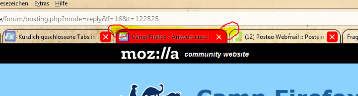

HT-Frogger Danke für's Teilen. Ein Schönheitsfehler ist, dass jeweils beim rechten Tab die Ecken stören. Dabei spielt es keine Rolle, ob es ein aktives Tab ist.
Das ist bei mir nicht so (bei meinem Screenshot waren nur die 3 sichtbaren Tabs auf). Im Original habe ich einen blauen Hintergrund, da sieht man es ohnehin nicht so... Das liegt vielleicht am Betriebssystem, ich habe hier ja Linux. Ansonsten sind alle Farben, Abstände etc anpaßbar.
Gruß Harry
Auf deinem Screenshot ist beim roten Tab ein Strich rechts nach oben zuviel.Ich nehme an, dass an der linken Seite ist es genauso, nur sieht man dies am Rande nicht. Sieht so aus, dass auf einem Linux-System das Problem sich - ideologisch bedingt? - nach links verlagert hat :-).

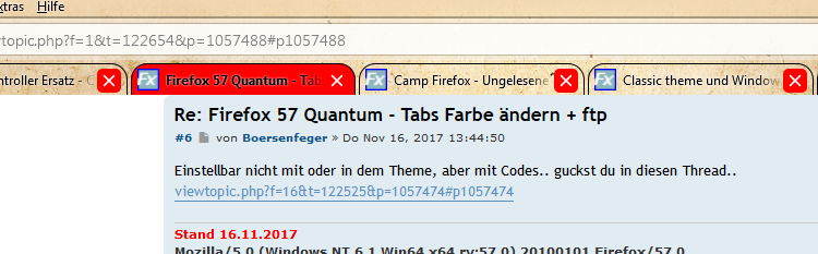

Allerdings habe ich nur im aktiven Tab die Ecken....
Kann man das noch wegkriegen?
[attachment=0]Ecken im Tab.PNG[/attachment]

Ich habe die Variante von HT-Frogger genommen und hier habe ich unter Windows 10 auch Ecken, aber nur bei dem Tab rechts. Es wird leichter deine Frage zu beantworten, wenn du dein Code komplett hier postest. Aber vlt. gibt es Foristen, die eine magische Kristallkugel haben :-).
//Edit 16.11.2017: Rückzieher: ich habe Ecken beim aktiven Tab, nicht beim Tab rechts. Keine Ahnung, wie es bei bisherigen bei mir Tests gelaufen ist mit den Ecken bem Tab rechts.
Verschwinden die kleinen Strichlein wenn man etwas anderes markiert? Ist es evt nur die Kennung vom Betriebssystem des zuletzt aktiv gewesenen Elementes? Dann kann man das natürlich nicht weg bekommen. Bei einem rechteckigen Rahmen fällt das natürlich nicht auf...

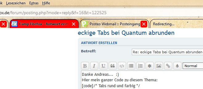

Hier mein ganzer Code zu diesem Thema:CSS
Alles anzeigen/* Tabs rund und farbig */ /* Do not remove the @namespace line -- it's required for correct functioning * set default namespace to XUL */ @namespace url("http://www.mozilla.org/keymaster/gatekeeper/there.is.only.xul"); /********************************************************** ********** Reihenfolge der Leisten *********************** **********************************************************/ /* Die Reihenfolge der Leisten im Leisten-Container wird durch die * zugewiesenen Zahlen der "-moz-box-ordinal-group" bestimmt: * Oben die Menü-Leiste, darunter die Navigations-Leiste danach * die Lesezeichen-Leiste, unten die TAB-Leiste, so wie man es * von früher her gewohnt ist. * * Oft wird eine andere Vorgehensweise beschrieben. * Ob es wichtig ist? Ich habe sie jedenfalls einfach von 1 bis 4 * durchnummeriert, das ist übersichtlich und hat bisher geklappt. */ #toolbar-menubar { -moz-box-ordinal-group: 1 !important; } #nav-bar { -moz-box-ordinal-group: 2 !important; } #PersonalToolbar { -moz-box-ordinal-group: 3 !important; } #TabsToolbar { -moz-box-ordinal-group: 4 !important; } /********************************************************** ********** Vollbildmodus ********************************* **********************************************************/ /* Damit die Rückkehr aus dem Vollbildmodus mit der Maus klappt: * Bei 0 bleiben die URL-Leiste und die Tab-Leiste immer sichtbar, * je größer der negative Wert, desto mehr verschwindet aus dem sichtbaren * Bereich, ein Pixel muß für den Mauskontakt am oberen Rand immer sichtbar * bleiben. Den Wert an die Leistenhöhe anpassen! */ #main-window[inFullscreen="true"] #navigator-toolbox { margin-top: -80px !important; } /* Bei Mauskontakt des noch sichtbaren Pixels die Leisten wieder einblenden */ #main-window[inFullscreen="true"] #navigator-toolbox:hover { margin-top: 0 !important; } /* Etwas schnellere Animation beim ein- und ausblenden, normal ist 1.5s */ #navigator-toolbox { transition: 0.5s !important; } /********************************************************** ********** Angaben für die TAB-Leiste ******************** **********************************************************/ /* TAB normal (inaktiv): * Hintergrundfarbe, Schriftfarbe, * Rahmen um die TABs, oben abgerundet und Abstände angepaßt, * unten kein Rahmen -> Abschlußrahmen vom Container. */ #TabsToolbar .tabbrowser-tab { color: black !important; border: 1px solid !important; border-bottom: none !important; border-radius: 15px 15px 0 0 !important; margin: 3px 1px 1px 2px !important; padding: 1px 0 !important; } /* TAB bei Mauskontakt: * Hintergrundfarbe, Rahmen */ #TabsToolbar .tabbrowser-tab:hover { color: black !important; } /* TAB bei bei angewähltem TAB (aktiv): * Hintergrundfarbe, Rahmen, * Schriftfarbe. */ #TabsToolbar .tabbrowser-tab[selected="true"] { background: red !important; font-weight:bold !important; color: black ! important; } /* Tab-Icon etwas größer, * links weniger, unten etwas mehr Abstand zum TAB-Rand. */ #TabsToolbar .tab-icon-image { height: 20px !important; width: 20px !important; margin-left: -4px !important; margin-bottom: 2px !important; } /* Tab-Schließen-Button: * Rechts weniger Abstand zum TAB-Rand, etwas größer, * Textfarbe (Kreuz) * Hintergrundfarbe, an den Eckenradius des Buttons angepaßt. */ #TabsToolbar .tab-close-button { margin-right: -4px !important; padding: 0 !important; color: white !important; } #TabsToolbar .tab-close-button .toolbarbutton-icon { height: 22px !important; width: 22px !important; background-color: red !important; border-radius: 5px !important; } /* Tab-Schließen-Button bei angewähltem TAB (aktiv): * Hintergrundfarbe. */ #TabsToolbar .tab-close-button[selected="true"] .toolbarbutton-icon { background-color: red !important; } /* Alle anderen Elemente in den TABs ohne Hintergrund. */ #TabsToolbar .tabbrowser-tab * { background: none !important; }
Und hier nochmal ein Screenshot...
[attachment=0]Unbenannt.PNG[/attachment] -
Teste bitte diesen kompl. Code mal, damit ist hier zumindest der Rahmen hinter dem aktiven Tab weg.
Alles anzeigen/* Tabs rund und farbig */ /* Do not remove the @namespace line -- it's required for correct functioning * set default namespace to XUL */ @namespace url("http://www.mozilla.org/keymaster/gatekeeper/there.is.only.xul"); /********************************************************** ********** Reihenfolge der Leisten *********************** **********************************************************/ /* Die Reihenfolge der Leisten im Leisten-Container wird durch die * zugewiesenen Zahlen der "-moz-box-ordinal-group" bestimmt: * Oben die Menü-Leiste, darunter die Navigations-Leiste danach * die Lesezeichen-Leiste, unten die TAB-Leiste, so wie man es * von früher her gewohnt ist. * * Oft wird eine andere Vorgehensweise beschrieben. * Ob es wichtig ist? Ich habe sie jedenfalls einfach von 1 bis 4 * durchnummeriert, das ist übersichtlich und hat bisher geklappt. */ #toolbar-menubar { -moz-box-ordinal-group: 1 !important; } #nav-bar { -moz-box-ordinal-group: 2 !important; } #PersonalToolbar { -moz-box-ordinal-group: 3 !important; } #TabsToolbar { -moz-box-ordinal-group: 4 !important; } /********************************************************** ********** Vollbildmodus ********************************* **********************************************************/ /* Damit die Rückkehr aus dem Vollbildmodus mit der Maus klappt: * Bei 0 bleiben die URL-Leiste und die Tab-Leiste immer sichtbar, * je größer der negative Wert, desto mehr verschwindet aus dem sichtbaren * Bereich, ein Pixel muß für den Mauskontakt am oberen Rand immer sichtbar * bleiben. Den Wert an die Leistenhöhe anpassen! */ #main-window[inFullscreen="true"] #navigator-toolbox { margin-top: -80px !important; } /* Bei Mauskontakt des noch sichtbaren Pixels die Leisten wieder einblenden */ #main-window[inFullscreen="true"] #navigator-toolbox:hover { margin-top: 0 !important; } /* Etwas schnellere Animation beim ein- und ausblenden, normal ist 1.5s */ #navigator-toolbox { transition: 0.5s !important; } /********************************************************** ********** Angaben für die TAB-Leiste ******************** **********************************************************/ /* TAB normal (inaktiv): * Hintergrundfarbe, Schriftfarbe, * Rahmen um die TABs, oben abgerundet und Abstände angepaßt, * unten kein Rahmen -> Abschlußrahmen vom Container. */ #toolbar-menubar:not([autohide=true]) ~ #TabsToolbar > #tabbrowser-tabs > .tabbrowser-tab > .tab-stack > .tab-background { border:none!important;} #TabsToolbar .tabbrowser-tab { color: black !important; border: 1px solid !important; border-bottom: none !important; border-radius: 15px 15px 0 0 !important; margin: 3px 1px 1px 2px !important; padding: 1px 0 !important; } /* TAB bei Mauskontakt: * Hintergrundfarbe, Rahmen */ #TabsToolbar .tabbrowser-tab:hover { color: black !important; } /* TAB bei bei angewähltem TAB (aktiv): * Hintergrundfarbe, Rahmen, * Schriftfarbe. */ #TabsToolbar .tabbrowser-tab[selected="true"] { background: red !important; font-weight:bold !important; color: black ! important; } /* Tab-Icon etwas größer, * links weniger, unten etwas mehr Abstand zum TAB-Rand. */ #TabsToolbar .tab-icon-image { height: 20px !important; width: 20px !important; margin-left: -4px !important; margin-bottom: 2px !important; } /* Tab-Schließen-Button: * Rechts weniger Abstand zum TAB-Rand, etwas größer, * Textfarbe (Kreuz) * Hintergrundfarbe, an den Eckenradius des Buttons angepaßt. */ #TabsToolbar .tab-close-button { margin-right: -4px !important; padding: 0 !important; color: white !important; } #TabsToolbar .tab-close-button .toolbarbutton-icon { height: 22px !important; width: 22px !important; background-color: red !important; border-radius: 5px !important; } /* Tab-Schließen-Button bei angewähltem TAB (aktiv): * Hintergrundfarbe. */ #TabsToolbar .tab-close-button[selected="true"] .toolbarbutton-icon { background-color: red !important; } /* Alle anderen Elemente in den TABs ohne Hintergrund. */ #TabsToolbar .tabbrowser-tab * { background: none !important; }
Ab Zeile 72 habe ich diesen Code zusätzlich eingefügt:
CSS#toolbar-menubar:not([autohide=true]) ~ #TabsToolbar > #tabbrowser-tabs > .tabbrowser-tab > .tab-stack > .tab-background { border:none!important;}
[attachment=0]Zwischenablage01.jpg[/attachment]
Bingo.... jetzt bin ich zufrieden, vielen Dank!
Freut mich wie immer, war gern geschehen
