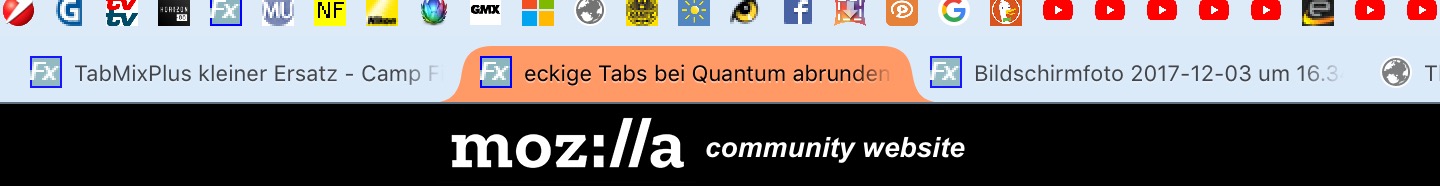

eckige Tabs bei Quantum abrunden
  • Tut es aber nicht. Hier der gesamte wilfredwee-Code, den ich in meiner userChrome.css stehen hab:
    Manfred
    FF in aktueller Releaseversion, auf MacBook Pro 16" M4 2024 unter macOS Sequoia
  • Ich würde die Werte einmal drastisch verändert.
    Z.B. 60,60,60,
    An den Farbwerten liegts nicht, ich weiß, welche ich benutzen möchte. Die Frage ist bloß, welche bzw. wo die zu finden sind? ;) Wie gesagt, ich finde den Abschnitt, den du gepostet hast, nirgendwo im Code.
    Manfred

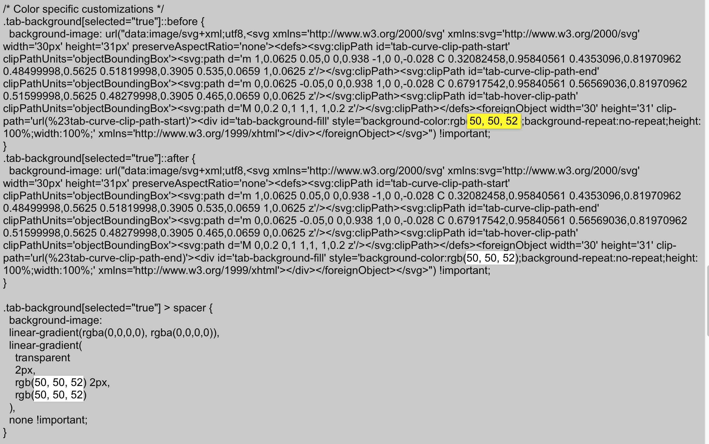

  • teste einmal diesen Code:
    EDV-Oldi
    WIN11 Home Version 25H2 (Build 26200.7462)
    Firefox 146.0 (64-Bit)
    Firefox 147.0b2 (64-Bit)
    Firefox 148.0a1 (64-Bit)
    Thunderbird 140.4.0esr (64-Bit)
    Meine Erweiterungen
    EDV-Oldi
    Spitze, EDV-Oldi! Das färbt mir nur den aktiven Tab ein, genau das wollte ich. :klasse:
    Ich nehme an, du hast die Werte 50,50,52 verwendet?? Dann kann ich danach suchen und durch meine gewünschten (255,153,102) ersetzen. :D
    EDIT:
    Es müssten diese 4 Stellen sein, korrekt?
    [attachment=0]Bildschirmfoto 2017-12-03 um 16.34.39.jpg[/attachment]
  • Spitze, EDV-Oldi! Das färbt mir nur den aktiven Tab ein, genau das wollte ich. :klasse:
    Richtig das ist mein Code
    Da habe ich Dir doch nicht mein Code geschickt sondern das Dark Thema.
    Aber genau diese Werte muss Du ändern.

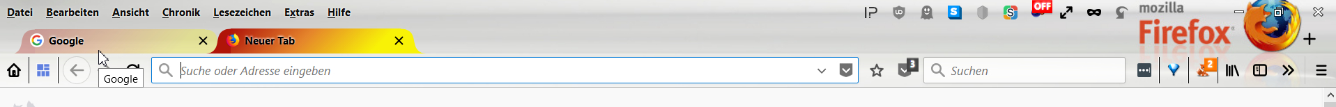

  • Hallo.... :klasse:
    Ich benutze im Moment folgenden Code für meine Tabs, der eigentlich ganz gut funktioniert. :klasse:
    Das ganze sieht dann so aus:
    [Blockierte Grafik: http://t14.imgchili.net/116349/116349595_aufnahme3.jpg]
    Nun hätte ich gerne die abgerundeten Tabs so wie oben, aber mit Farbverlauf so wie hier:
    [Blockierte Grafik: http://t14.imgchili.net/116349/116349594_aufnahme2.jpg]
    Bekomme es aber leider nicht hin... :?:cry:
    Kann mir jemand nen Tip geben oder etwas helfen?! 8)
    Also abgerundete Tabs, nur halt mit Farbverlauf.... :wink:
    Wäre Super!!! Danke schon mal im Voraus! :klasse:
    ...dieser Part ist dafür zuständig - speziell der Befehl linear-gradient
    Vergleiche doch einfach mal die Stelle des CSS-Codes, der beiden Scripte und passe die Stelle mit dem Farbverlauf im gewünschten Script entsprechend an.
  • genetic:
    ja das habe ich aus rausgefunden. habe den code nun so angepasst:
    das ganze sieht jetzt so aus:
    [Blockierte Grafik: http://funkyimg.com/i/2AS6F.jpg]
    Die seitlichen Übergänge vom runden, äußeren zum mittleren inneren Teil sind zwar leicht zu sehen, aber damit kann ich leben.
    Aber um die Ecken und den mittleren Teil des Tabs auf die selbe Höhe zu bringen, daran scheitere ich momentan.... :cry:
  • um die Ecken und den mittleren Teil
    Teste es mal mit diesem Code und einem Abstand nach oben:
    .tab-background[selected="true"] > spacer {
      background: -moz-linear-gradient(top, rgb(235,108,50) 0%, rgb(248,181,0) 0%, rgb(250,181,77) 51%, rgb(252,234,187) 100%);
       margin-top: 2px !important;
    Evtl. auch mal alle anderen Werte zu "spacer" vergleichen.
  • Guten Abend,
    an welchem Code dreht man denn, wenn ich die Farbe (vielleicht auch Farbverlauf), für die inaktiven Tabs verändern möchte?
  • Guten Abend,
    hi.....
    für die inaktiven Tabs beim Überfahren mit dem Mauszeiger wäre das dieser Code ( allerdings erst mal einfarbig, am Farbverlauf versuche ich mich später. meine Farbe: rgba(225,98,19,.5) halt nach Bedarf und Intensität anpassen..... :wink:
    Das alle inaktiven Tabs ne Hintergrundfarbe haben, das versuche ich auch noch herauszufinden :roll:
    @ 2002Andreas: Vielen Dank!!!! margin-top: von 0 auf 2px setzen war der entscheidende Tipp! Jetzt passt es :lol::klasse::klasse::klasse:
    [attachment=0]Aufnahme1.jpg[/attachment]
