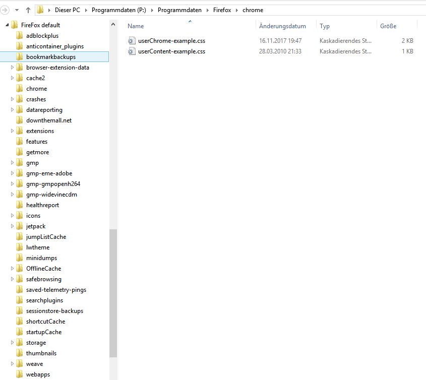

  • Hi, vielen Dank! Hat bei dem einen Profil gklappt wo bereits der Ordner chrome vorhanden war. Hab den Ordner kopiert und in das andere Profil kopiert. Hier allerdings ohne Erfolg. Was läuft da schief?
    Vielen Dank.
    Du musst den Inhalt des alten Ordners in den neuen kopieren...
  • Du musst den Inhalt des alten Ordners in den neuen kopieren...
    Hi, neu gestartet habe ich. In dem Profil in dem wo es nicht geht gab es den Ordner chrome gar nicht, daher habe den kompletten Ordner dort angelegt und vom anderen Profil kopiert wo es klappt (inkl. content.....css). Hm, verstehe ich nicht oder ist das Profilabhängig und steht da woanders was kein Sinn ergebe.
    So wie es aussieht kann man ja relativ einfach mit ein paar Codezeilen in der config modifizieren. Kann mit dem Design im Grunde sonst leben, aber die TAB-Leiste muss runter. Gibt es nicht irgendwo Parameter die die Reihenfolge oder den Aufbau ändern. Finde auch blöd, dass die Adressleiste nun mittig sitzt und die Wedadresse mehr abschneitet und dafür links Leerplatz ist. Man kann viel meckern verstehe den Sinn mancher Designänderungen nur nicht.
  • 1. Es handelt sich dabei nicht um den korrekten Pfad zum Profilordner....
    2. Sind in den gezeigten .css Dateien Codes drin? Dann musst du das example aus dem Dateinamen entfernen.. Sind keine Codes drin, musst du diese da hinein kopieren und dann die Dateien umbenennen.
    https://support.mozilla.org/de/kb/benutzer…ich-mein-profil
    Ich habe jetzt nochmal alles geprüft und sogar den Ordner umbenannt um sicher zu sein, dass ich das richtige Profil erwischt habe. Der Ordner ist richtig. Als Anlage nochmal den Dateiinhalt. Die Überschriften werden nach wie vor nicht wie in dem anderen Profil ausgeblendet. Mich wundert es warum der Ordner chrome gar nicht vorhanden war bzw. bei dem anderen vorhanden war.
    [attachment=0]profil.JPG[/attachment]

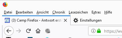

  • Hi,
    ich hatte mich schon gewundert was ich da ev. beim rumbasten verstellt habe, da die Leiste nun da ist wo ich sie haben wollte. Super, genau dass wollte ich ja auch so haben! Dachte es ging um das ausblenden des Kopfes. Frage mich nur grad wie beim anderen Profil die Überschrift (aktives Fenster) inkl. FF-sysmbol ausblenden konnte.
