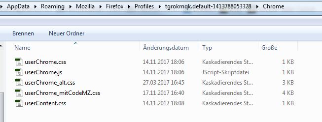

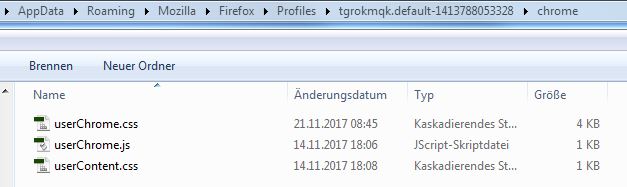

    Vielleicht hat die Groß- und Kleinschreibung doch Auswirkungen - schwer zu begreifen aber ok. Nun heißt das Verzeichnis "chrome".
    Ich habe die alten *.css aus dem Verzeichnis entfernt und in die userChrome.css den Code aus Beitrag #18 eingefügt (20/11/17, 11:53 Uhr) eingefügt. Jetzt erhalte ich eine Lesezeichenzeile, die hatte ich aber auch ohne den Code. Das ist echt ein Rätsel.

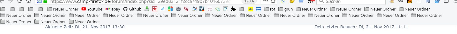

  • Ich verstehe es nicht :-??
    Der Code funktioniert einwandfrei hier.
    [attachment=0]Zwischenablage01.jpg[/attachment]
    Langsam gehen mir auch die Ideen aus an was es noch liegen könnte bei dir.

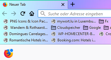

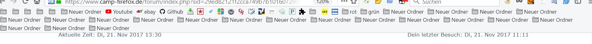

  • Ich bekomme mit diesem Code sogar 4 Zeilen hin.
    [attachment=0]code.png[/attachment]
    Frage: hast Du überhaupt genügend Lesezeichen in der Leiste um eine 2. Reihe (und weitere) zu befüllen? Wenn alle Lesezeichen in eine Reihe passen werden die weiteren Reihen nicht angezeigt.
