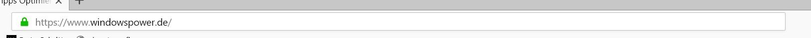

  • Bei mir funktioniert Strg+D ebenfalls.
  • also kein Symbol - außer dem https-Schloss
    [attachment=0]Zwischenablage01.jpg[/attachment]
    Teste bitte wieder.
