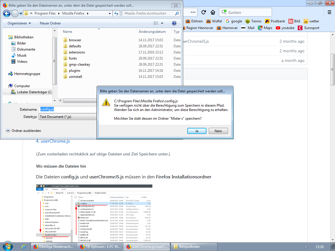

    Die config.js + userChromeJS.js muß ja in den Firefox Installationsordner. Beim Versuch erscheint u.g. FM
    Was mache ich da jetzt..?
    [attachment=0]Firefox 57.png[/attachment]
  • Die config.js + userChromeJS.js muß ja in den Firefox Installationsordner. Beim Versuch erscheint u.g. FM
    Du musst als Admin angemeldet sein. Dann klick mit der rechten Maustaste auf den Firefox-Installationsordner > Eigenschaften > Sicherheit. Dann Deinen Benutzernamen anklicken. Unten im Feld siehst Du die Berechtigungen dieses Benutzers. Auf "Bearbeiten" klicken, im neuen Fenster wieder deinen Benutzernamen anklicken und unten im Feld in das Kästchen bei "Schreiben" einen Haken setzen (Zulassen) und auf "Übernehmen" klicken. Jetzt kannst Du als Benutzer Dateien in diesem Ordner abspeichern. So kannst Du als Admin übrigens jedem Ordner Berechtigungen zuweisen.

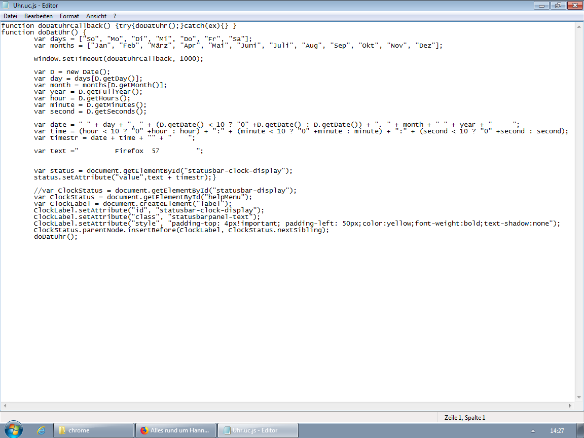

    In der Datei userChrome.js (unter Chrome) muß doch jetzt der Code hinein der Uhrzeit/Datum anzeigt, richtig..?
    Habe den Code hineinkopiert im Beitrag 2 von 2002Andreas...hat nicht geklappt..keine Anzeige der Uhrzeit...!
    Habe den Code mittlerweile wieder rausgelöscht, es steht jetzt aktuell in der userChrome.js nur userChrome.import("*", "UChrm");
    Wie geht es denn jetzt weiter..? :-??
  • Nein, nicht den Code in die userChrome.js. Erstelle dir eine leere Datei (Beispiel: UhrMenueLeiste.uc.js), packe dort den Code für die Anzeige der Uhrzeit rein und kopiere diese Datei in den chrome-Ordner deines Firefox-Profilordners.

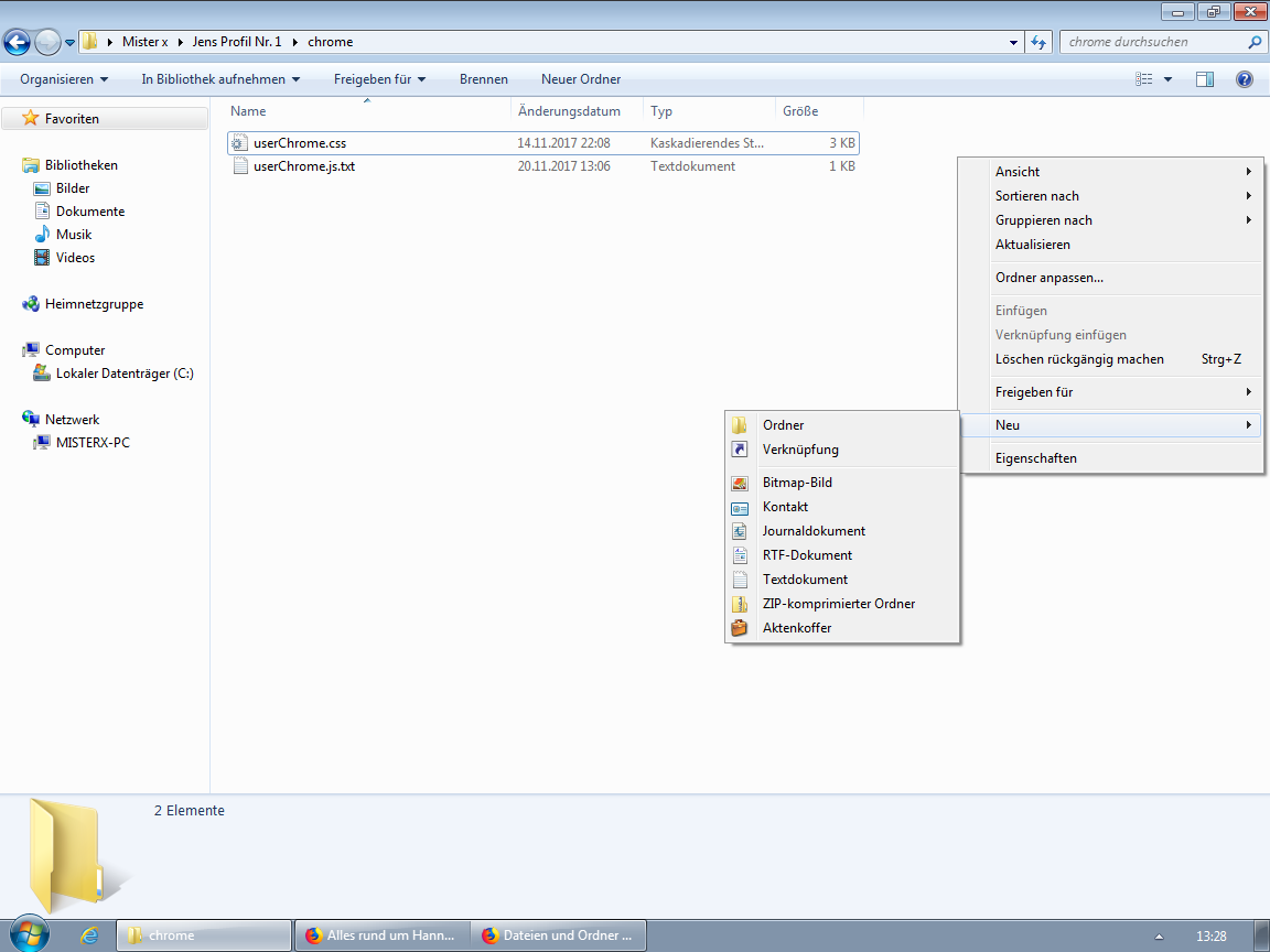

  • Eine Datei erstellen..?
    Also wenn ich das versuche (im Chromordner) erscheint ja so ein Fenster...
    [attachment=0]Hilfe für Uhrzeit.png[/attachment]
    Bin auf "Textdokument" gegangen und habe sie umbenannt in "Uhr.uc.js" wie empfohlen. Also die Endung endet jetzt auf "js".

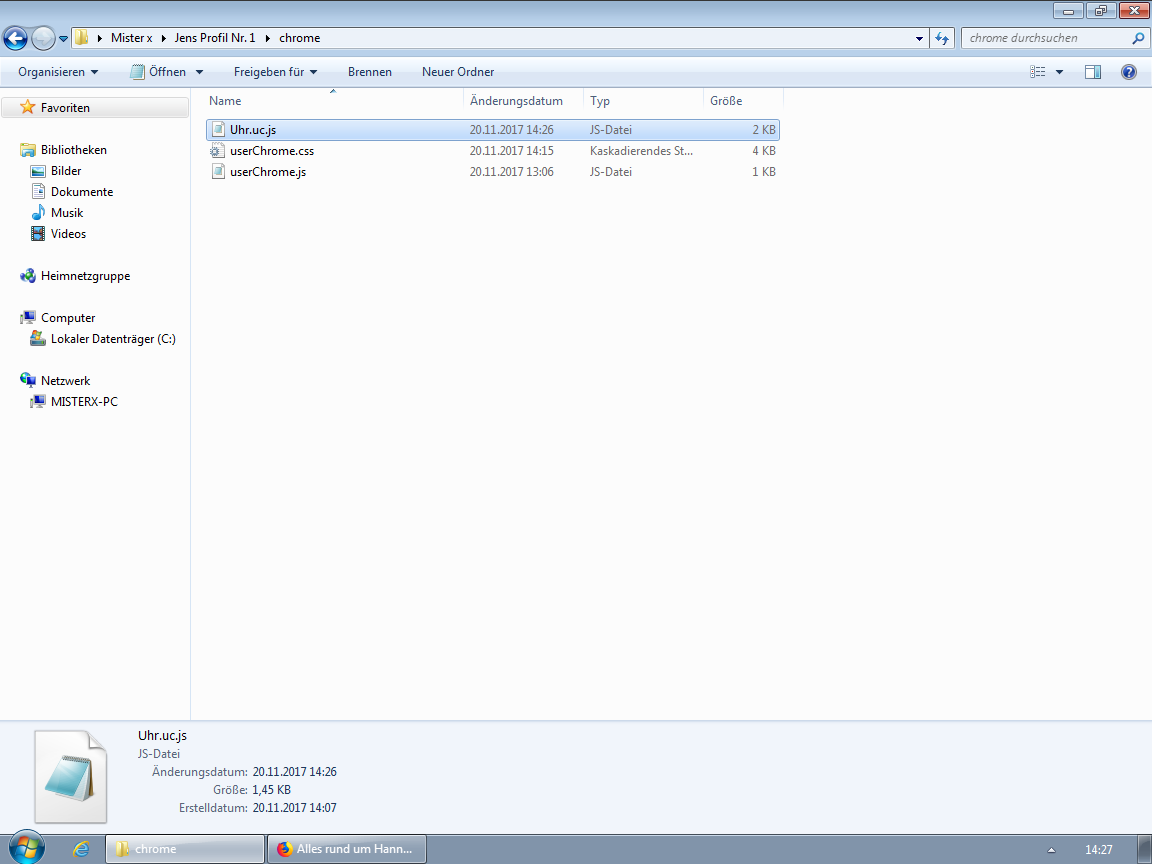

  • Ich hab jetzt wirklich alles so gemacht wie mir gesagt worden ist...aber es geht immer noch nicht... :-??
    Im Chrome Ordner sieht es jetzt so aus...
    [attachment=1]Hilfe 1.png[/attachment]
    und im Ordner Uhr.uc.js sieht es nach einfügen des Codes jetzt so aus...
    [attachment=0]Hilfe 2.png[/attachment]
    Sieht doch alles ok aus, oder...??
    Im Ordner userChrome.js. ist noch der (Ursprungs)code userChrome.import("*", "UChrm"); enthalten. Ist doch auch korrekt..?
  • Kommando zurück...!
    Es funktioniert...! In gelber Schrift erscheint jetzt die Uhrzeit/Datum...
