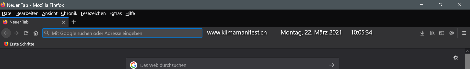

    Danke für deine Antwort. Ich meine die Leiste, wo z.B. auch der Internet-Thread nachzulesen ist, und wo Buttons von AddOns zu finden sind. Also die Leiste, die man beim Firefox-Browser niemals ausblenden kann.
    Hier mein Code, den ich gegenwärtig für die Menüleiste nutze.
    2 Mal editiert, zuletzt von Taupan (21. März 2021 um 22:22)
  • Und welches Skript?
    Ich verwende folgendes Skript:
    Das Skript habe ich mir angepasst, es ist auch für Sorbisch. Entscheidend ist die Zeile 40. Die sorgt dafür, dass Datum und Uhrzeit in der Symbolleiste angezeigt werden. Schriftfarbe ist hier Rot. Wenn du ein anderes Skript hast, vergiss das hier.
    Hier noch ein Bildschirmfoto:
    Bei mir steht davor noch die Firefox-Version, hier die für das Nightly.
    3 Mal editiert, zuletzt von milupo (21. März 2021 um 22:40) aus folgendem Grund: Ein Beitrag von milupo mit diesem Beitrag zusammengefügt.

    Was muss ich tun, wenn ich die Anzeige von "Datum/Uhrzeit" mehr in der Mitte von der Symbolleiste haben will, oder
    vielleicht auch ganz nach links?
  • Das geht, aber im Moment muss ich auch überlegen, wie. Vielleicht ist ja jemand Anderes schneller. Man kann dann die entsprechenden CSS-Eigenschaft in Zeile 23 (var css eintragen). Leider lässt sich der String nicht via Anpassen-Fenster verschieben. Man muss also das Skript ändern.
  • Oder du teilst das Skript in 2 Teile. Dann kannst du Datum/Uhrzeit und Version problemlos an verschiedenen Stellen anzeigen lassen. Ich habe das bei mir wie folgt gelöst:
    Teil 1 (Version):
    Teil 2 (Datum/Uhrzeit):
    Du kannst als Position ein beliebiges Element in den Leisten definieren (mit dem Inspektor raussuchen und dann in den Skripten eintragen). Die Anzeige erfolgt rechts von diesem Element.
    Im ersten Skript ist das in Zeile 13, im zweiten in Zeile 37. (jeweils in den runden Klammern)
    Für die Profis hier: Ich habe als völliger Java-Sript-Laie das Skript aus #207 in 2 Teile zerlegt, um mein Ziel zu erreichen. Daher kann es sein, daß in den Skripten noch Teile enthalten sind, die im jeweiligen Skript unnötig sind. Für diesbezügliche Tipps bin ich dankbar... ;)
  • Du kannst als Position ein beliebiges Element in den Leisten definieren (mit dem Inspektor raussuchen und dann in den Skripten eintragen). Die Anzeige erfolgt rechts von diesem Element.
    Das hast du gemacht?

  • mehr in der Mitte von der Symbolleiste haben will,
    Wenn du magst, dann teste bitte.
    In Zeile 42 dieser Zusatz verschiebt den Text nach links:
    margin-left: -10px;
    Und damit wurde der Eintrag neben der Urlbar erstellt:
    Zeile 33
    var ClockStatus = document.getElementById("urlbar-container");
  • Taupan Falls du dir doch überlegst, meine Skriptversion zu verwenden, ersetze Zeile 40:
    var position = document.getElementById('nav-bar-customization-target');
    durch
    var position = document.getElementById('urlbar-container');
  • Danke, milupo , ja dein Skript funktioniert jetzt auch....mit der Info-Anzeige "Datum/Uhrzeit" in der Mitte der Symbolleiste...
    und eben auch zusätzlich mit der Anzeige der aktuellen Firefox-Version, was ich auch für sinnvoll halte, dass sie sichtbar angezeigt wird.
    Nochmals DANK an alle, die (nicht nur mir) geholfen haben.
