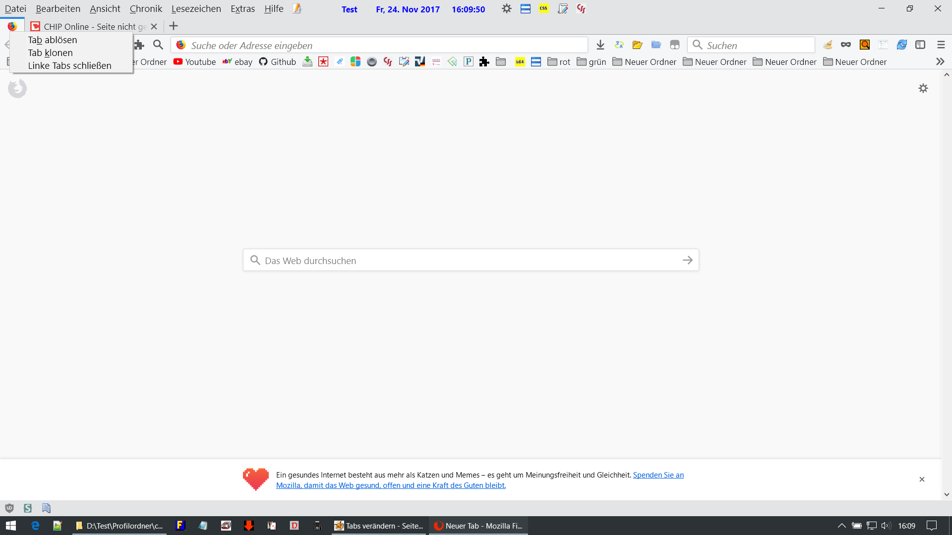

  • Jetzt zeigen sich noch ein paar Problemchen...
    [Blockierte Grafik: https://www2.pic-upload.de/img/34353843/A2.jpg]
    So sieht ein Tab bei mir aus
    [Blockierte Grafik: https://www2.pic-upload.de/img/34353849/A3.jpg]
    Klicke ich auf "Tab anheften"...
    ...verringert sich die Tabbreite
    [Blockierte Grafik: https://www2.pic-upload.de/img/34353856/A4.jpg]
    Das wäre noch nicht das Problem. Aber dann ist der Eintrag "Andere Tabs schließen" verschwunden
    [Blockierte Grafik: https://www2.pic-upload.de/img/34353868/A5.jpg]

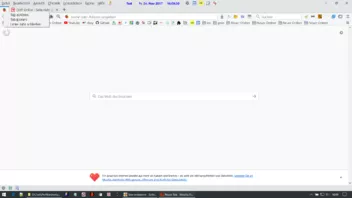

  • Wie kann ich die Reihenfolge des Kontext-Menüs ändern?
    Im Moment habe ich diesen Code:
    So siehts zur Zeit aus
    [Blockierte Grafik: https://www2.pic-upload.de/img/34365126/A3.jpg]
    So hätte ich es gerne
    [Blockierte Grafik: https://www2.pic-upload.de/img/34365128/A5.jpg]
  • Zusätzlich... aber wohin genau
    So klappt es nicht, das ursprüngliche Kontextmenü zeigt sich wieder.
