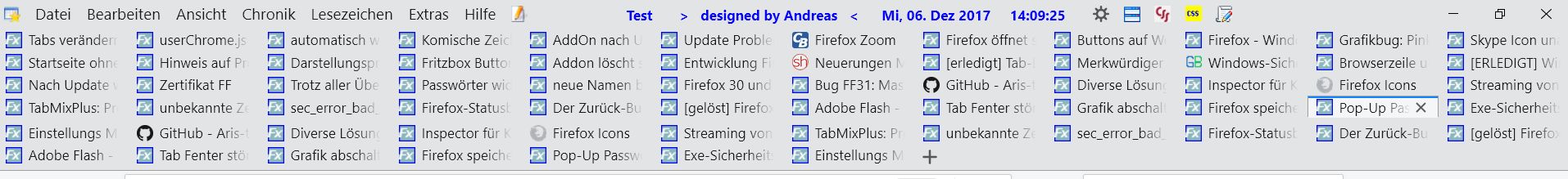

[attachment=0]Zwischenablage01.jpg[/attachment]
Damit bekomme ich 5 Reihen hin. Ab der 6. Reihe kommt ein Scrollbalken.
Aber 5 Reihen reichen vollkommen aus.

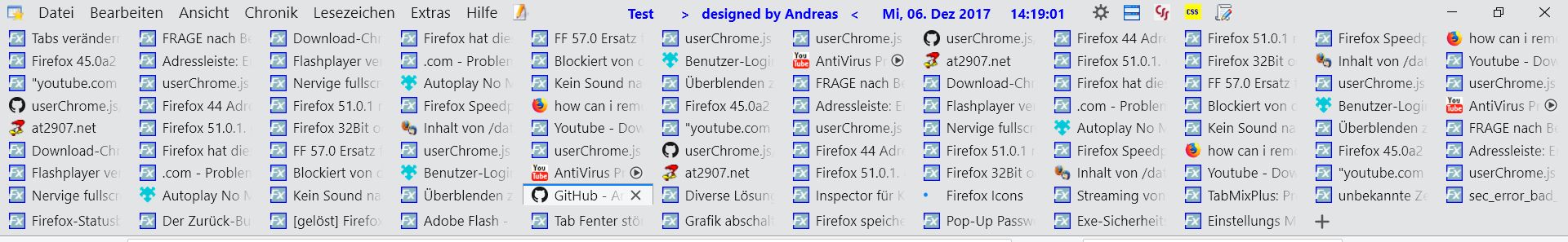

Damit habe ich 7 Reihen.
Mit welchem Wert wird die Anzahl der Reihen überhaupt bestimmt?
Hier den Wert ändern.
max-height: calc(10*var(--tab-min-height)) !important; /* 10 rows */
