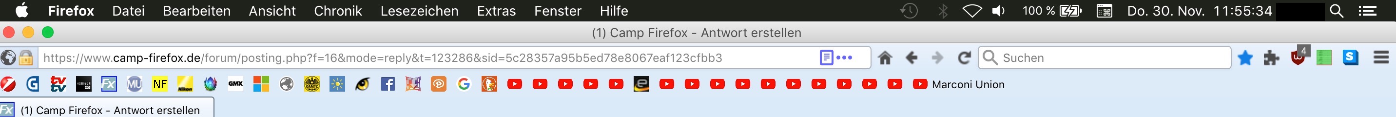

    Die Menüleiste am Mac ist nicht Teil des jeweils geöffneten Programms, sondern des Systems. Soll heißen, die Menüleiste ist immer an der gleichen Stelle, hat immer das gleiche Aussehen und kann nur durch Systemeingriffe verändert werden, was dann aber generell Wirkung hat, egal welches Programm gerade läuft.
    Auf den untenstehenden Screenshots z. B. ist zu sehen, dass ich in den Systemeinstellungen "Dunkle Menüleiste verwenden" eingestellt habe.
    Wie gesagt gilt das systemweit. Je nach geöffnetem Programm werden lediglich die Menüeinträge angepasst - im Gegensatz zu Windows, bei dem jedes Programm seine "eigene" Menüleiste mitbringt und in ihm integriert ist.
    Konkret sieht das so aus bei Firefox:
    [attachment=1]Bildschirmfoto 2017-11-30 um 11.55.23.jpg[/attachment]

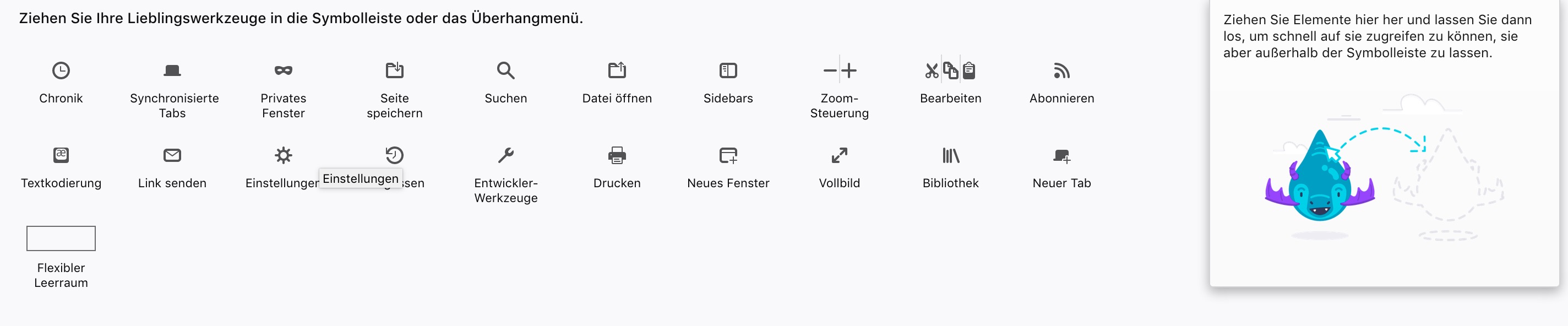

    Das sollte einen "Neustart"-Button hinzufügen. Falls er nicht direkt in der Leiste zu finden ist, musst du ihn erst aus dem "Anpassen"-Fenster in die Leiste ziehen.

    Der Veruch mit dem Neustart-Button war leider auch erfolglos. Ich habe den chrome-Ordner bis auf die (von mir so benannte) ButtonNewStart.uc.js mit deinem Script und die userChrome.js mal testweise komplett leergeräumt - nix. :-???
    Sieht dann so aus:

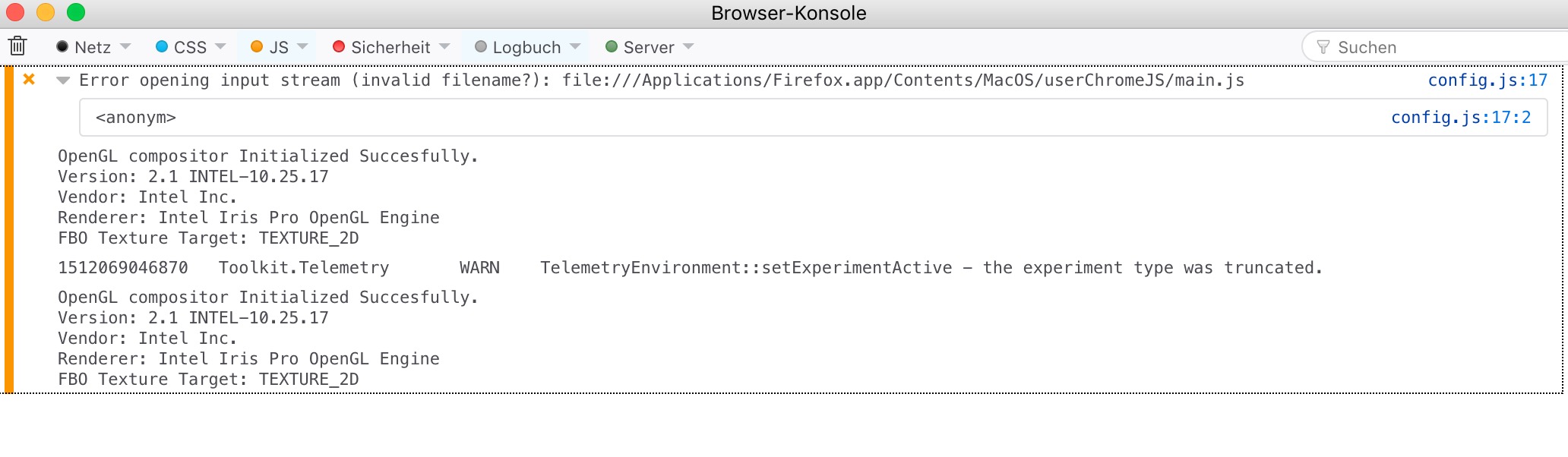

  • Ok, ausgeführt. "Hi" bekam ich aber nirgendwo zu sehen.
    Hier die Meldungen der Konsole. Ich hoffe, ich hab die korrekten Menüpunkte angehakt.
    Mit komplett neuem Profil:

  • Ja, sind sie, danke.
    In der config.js im Ordner, der dem Windows-Installationsordner entspricht, steht diese Zeile, es ist ca. die 12.:
    let path = OS.Constants.Path.libDir;
    Ersetze sie durch
    let path = OS.Constants.Path.macUserLibDir;
    und teste nochmal das gleiche.

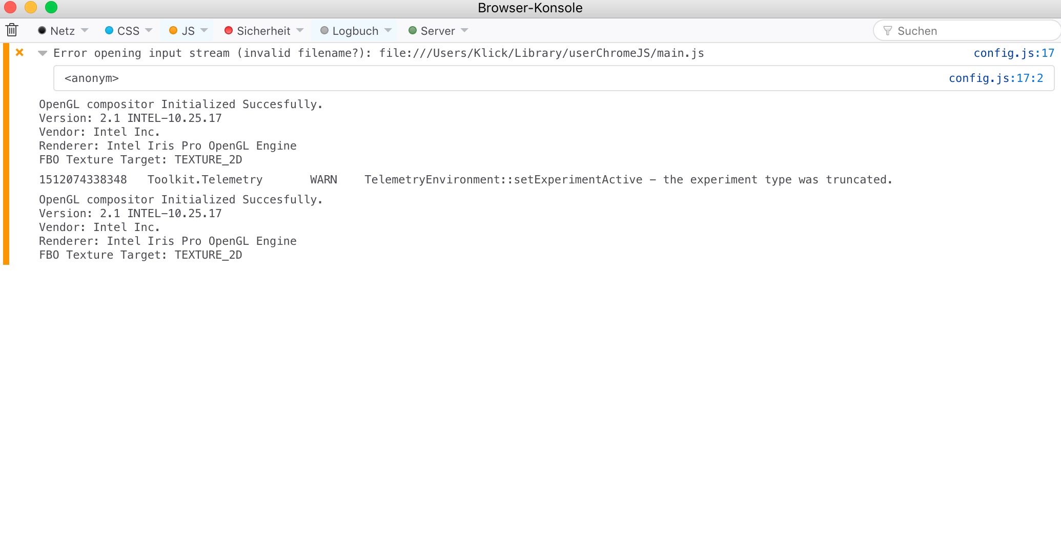

  • Durchgeführt. Hier die Konsolenmeldung:

    EDIT: Vielleicht eine laienhafte Idee, doch sollte in dieser einen Zeile nicht ergänzend auf den tatsächlichen Speicherort im Unterordner chrome verwiesen werden? So wie es sich für mich liest, erwartet die Funktion den Ordner userChromeJS direkt im Profilverzeichnis. So ähnlich vielleicht:
    let path = OS.Constants.Path.profileDir.chrome
    EDIT 2: Mein Fehler! Ordner falsch gespeichert. Wird gleich korrigiert und gebe Rückmeldung!

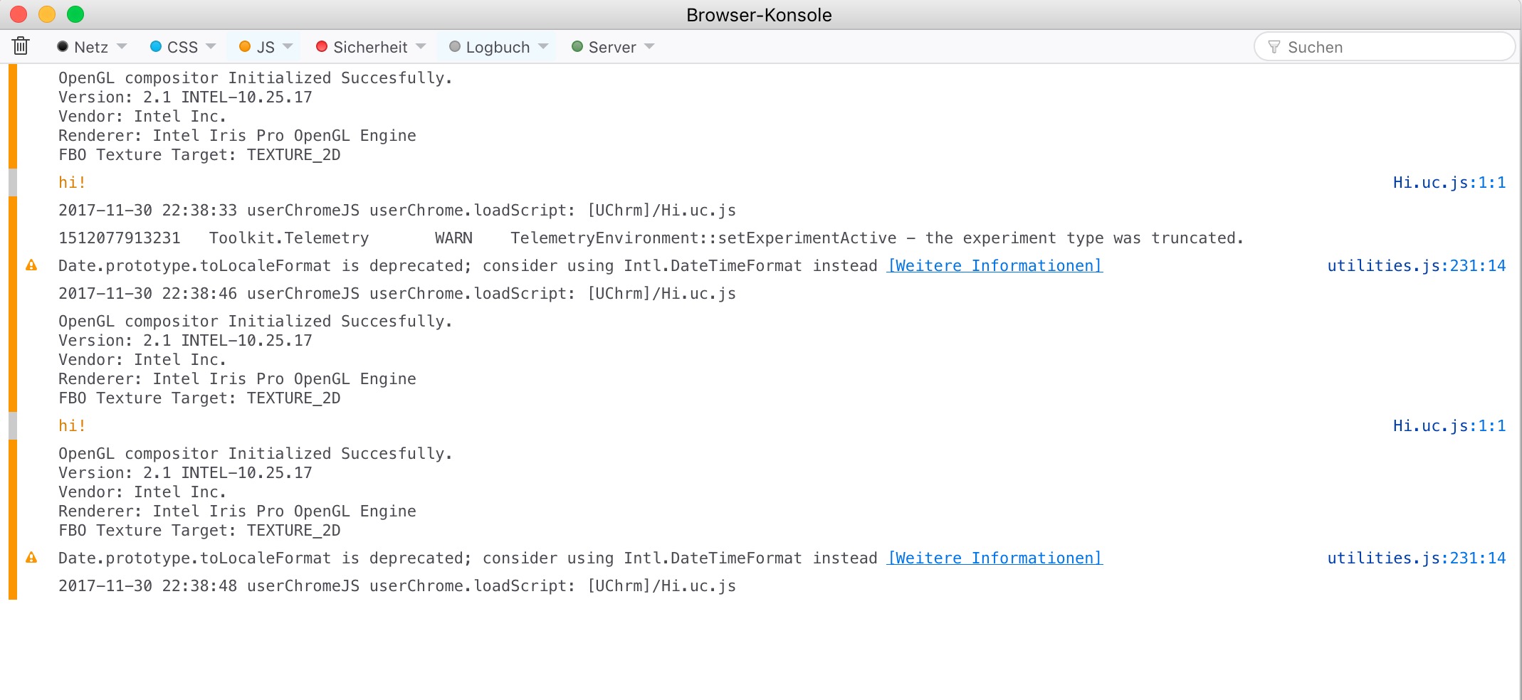

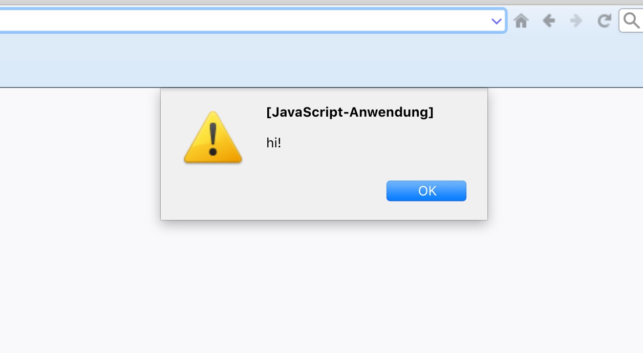

  • So, jetzt befindet sich der Ordner userChromeJS auch tatsächlich im Profilordner und nicht, wie vorhin irrtümlich, im chrome-Ordner. Ich nehm an, das kann ich als Erfolg werten?!
    [attachment=1]Bildschirmfoto 2017-11-30 um 22.37.14.jpg[/attachment]
    :D
    Hier zwecks Vollständigkeit noch die Konsolenmeldung:
    [attachment=0]Bildschirmfoto 2017-11-30 um 22.39.11.jpg[/attachment]
    Ich glaub, so solte es nun passen. Ob es mit anderen Scripten klappt, werde ich morgen Abend testen. Für heute hab ich mal genug davon. ;) Vielen Dank jedenfalls! :klasse:

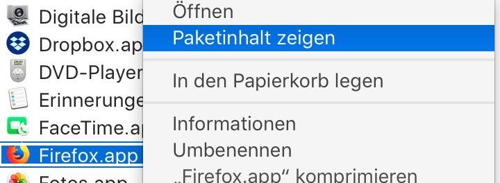

    Den Pfad nach der Firefox.app, nämlich /Contents/Resources, erreicht man, indem man die Firefox.app im Programmeordner rechts anklickt und im Kontextmenü "Paketinhalt zeigen" auswählt:
    [attachment=1]Bildschirmfoto 2017-12-01 um 17.13.14.jpg[/attachment]
    Das Ergebnis sieht dann so aus:
    [attachment=0]Bildschirmfoto 2017-12-01 um 17.13.54.jpg[/attachment]

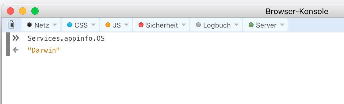

    Noch eine andere Frage, mach dazu bitte folgendes:
    Falls die Browserkomsole offen ist, schließe sie. Dann setze in about:config devtools.chrome.enabled auf true. Dann öffne die Browserkonsole und gib unten in die Eingabezeile folgendes ein, gefolgt von der Enter-Taste:
    Services.appinfo.OS
    Es erscheint dann eine Zeichenkette. Wie lautet sie?
  • Besagte Zeile in der config.ja durch deine beiden Zeilen ersetzt und den Ordner userChromeJS wieder in den Ordner Resources (entspricht dem Installationsordner unter Windows) verschoben - Scripte funktionieren weiterhin:
    [attachment=1]Bildschirmfoto 2017-12-02 um 10.43.43.jpg[/attachment]
    devtools.chrome.enabled unter about:confg auf true gesetzt, Browserkonsole gestartet und in der Konsoleneingabezeile Services.appinfo.OS eingegeben. Ergebnis:
    [attachment=0]Bildschirmfoto 2017-12-02 um 10.42.51.jpg[/attachment]
  • Vielen Dank.
    Damit lässt sich jetzt die config.js so abändern, dass sie für alle Betriebssysteme passt.
