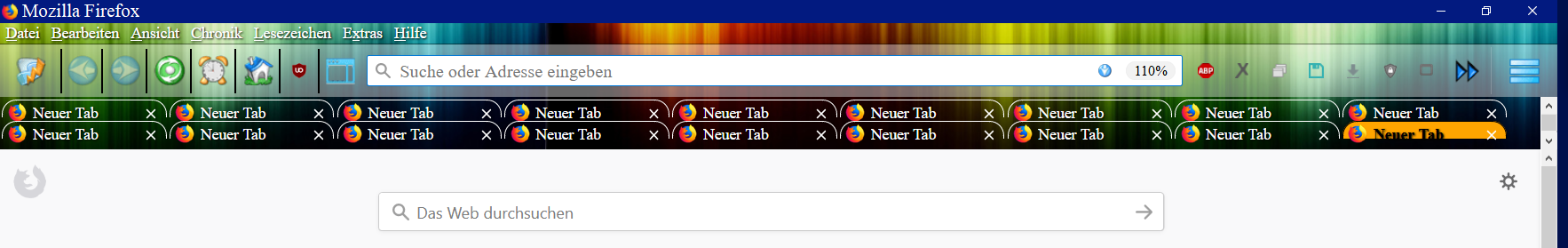

  • Andreas, Du bist mein Held !!! Schaut jetzt so aus:
    [attachment=0]Screenshot5.png[/attachment]
    Vielen herzlichen Dank für die Mühe.
