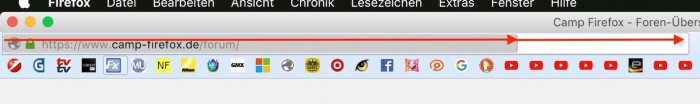

    Stattdessen soll sich die Fortschrittsanzeige in der URL-Bar befinden. Bis FF56 war das durch die Erweiterung Status-4-Evar möglich und sah bei mir so aus:
    [attachment=1]Fortschritt FF56.jpg[/attachment]
    Nun habe ich dieses Script hier gefunden:
    Bewirkt in meinem 57er folgendes:
    [attachment=0]Bildschirmfoto 2017-12-04 um 20.47.41.jpg[/attachment]
    Frage: Das Muster gefällt mir, nur wie lässt sich die Farbe ändern, z. B. in ein helles Grau?
