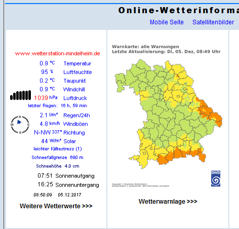

  • Der korrekte Link lautet http://www.wetterstation-mindelheim.de/
    Das Bild wird hier auch mit aktiviertem ublock origin angezeigt. umatrix nutze ich nicht.
    [attachment=0]bild.png[/attachment]
    Da ich mir vorstellen kann dass verschiedene umatrix-Einstellungen auch im abgesicherten Modus die Anzeige beeinflussen könnten empfehle ich das ganze mit einem neuen Profil zu testen.
