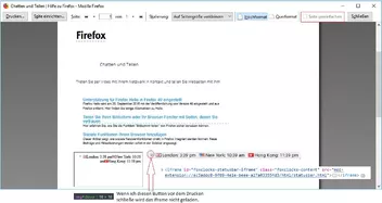

Wenn du im FF auf Datei > Druckvorschau gehst, dann solltest du eigentlich dieses Bild haben.
[Blockierte Grafik: https://pr-riemann.de/images2/2017-ff-1.jpg]
Hallo kmahl,
wenn [Seite vereinfachen] nicht zur Verfügung ist, klicke ich zum schließen, "siehe Bildanhang" auf den Button.
(foxclocks-statusbar-iframe) Gruß, der_nachdenklicher
