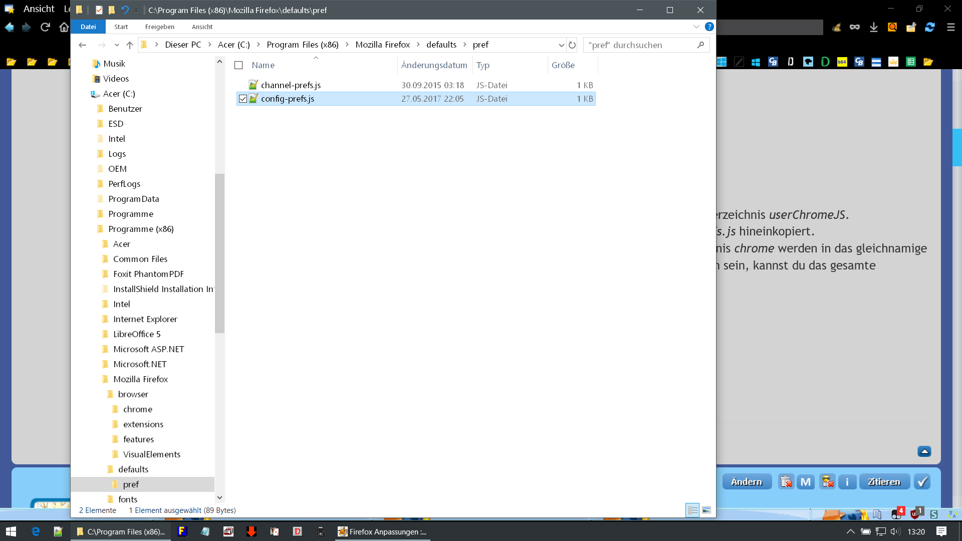

So muss das im Installationsordner aussehen, oben siehst du den Pfad dazu.
[attachment=2]Screenshot (293).png[/attachment]
[attachment=1]Screenshot (294).png[/attachment]
[attachment=0]Screenshot (295).png[/attachment]

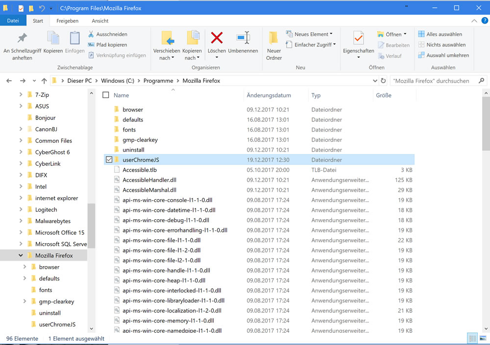

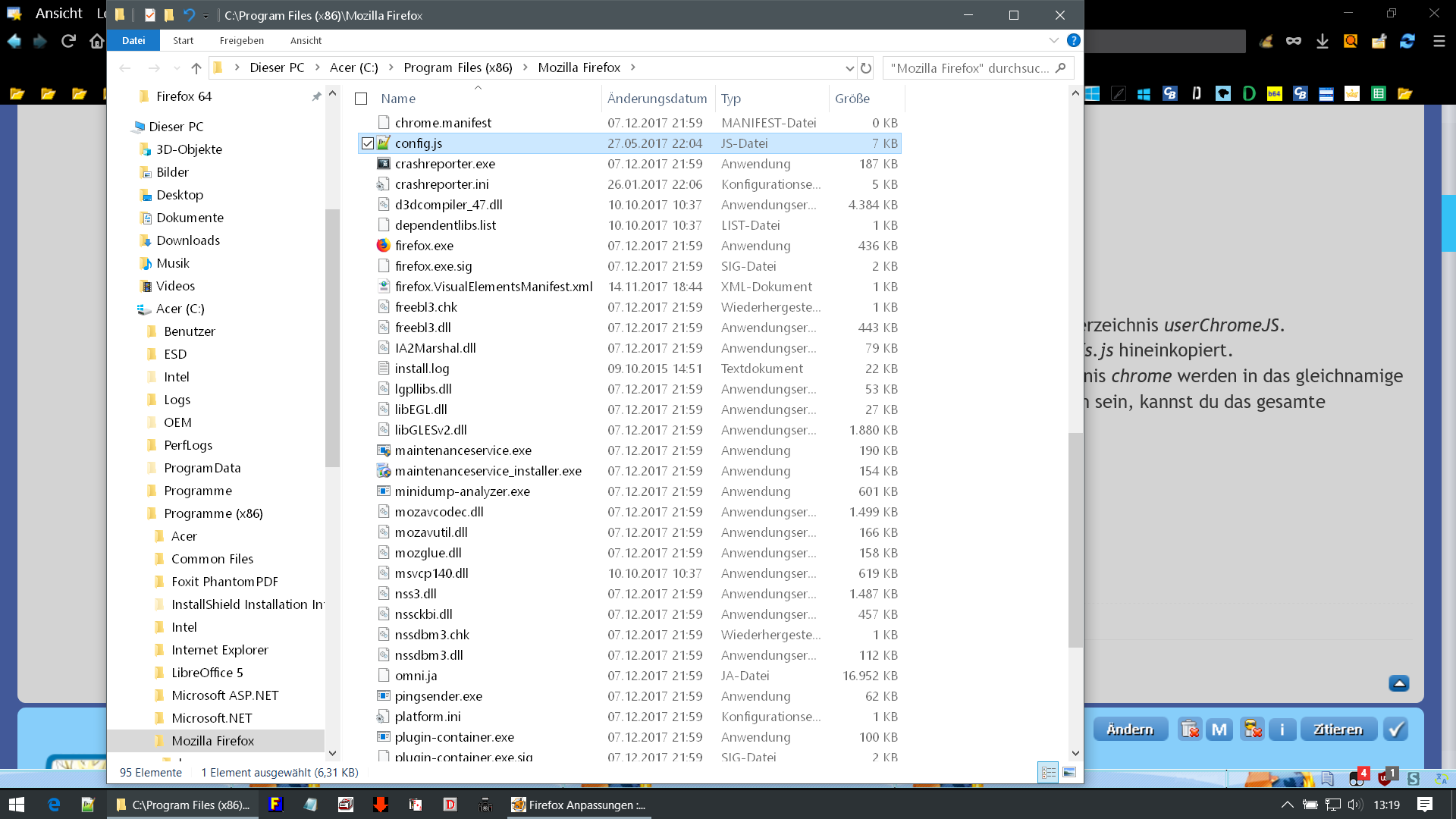

milupo warnt mich hier, nicht die Dateien zu verwechseln. In Deinem Screenshot ist die UserChromeJS.js im Firefox-Verzeichnis und nicht im Chrome Ordner, wo sie hin sollte.
Hier sind meine Screenshots. Ich bin mit meinem Latein am Ende.
[attachment=2]firefox1.jpg[/attachment]
[attachment=1]firefox2.jpg[/attachment]
[attachment=0]firefox3.jpg[/attachment] -

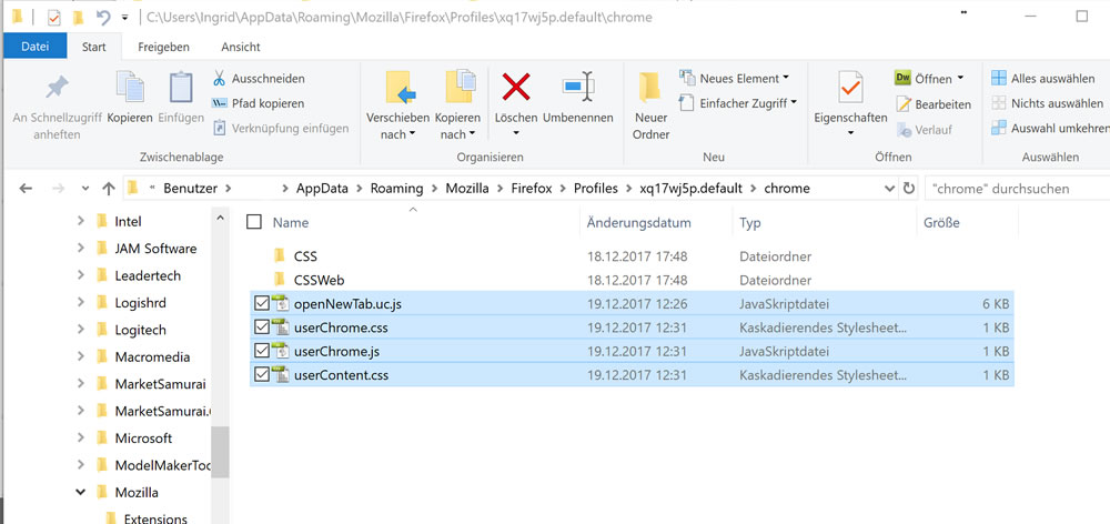

Und noch die letzte:
[attachment=0]firefox4.jpg[/attachment] -
In Deinem Screenshot ist die UserChromeJS.js im Firefox-Verzeichnis und nicht im Chrome Ordner, wo sie hin sollte.Das ist falsch!
Die Datei userChromeJs.js gehört in den Programmordner!!!!In den Chrome-Ordner des Profils gehört die Datei userChrome.js mit diesem Inhalt:
In den chrome Ordner gehört die Datei: userChrome.js und in den Installationsordner die Datei: UserChromeJS.jsIst aber bei dir richtig vorhanden laut deinen Screenshots.

Im zweiten Screenshot von Andreas ist die Datei userChromeJS.js im Installationsordner zu sehen.
Ja, weil das noch die "alte" Installation war, sorry.
