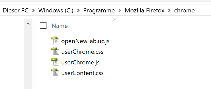

  • Das habe ich befürchtet. Trotzdem, in der Anleitung steht
    Und so werden die Dateien verteilt:
    Direkt in den Firefox-Programmordner kommt die Datei config.js sowie das komplette Verzeichnis userChromeJS.
    In den Unterordner \defaults\pref im Firefox-Programmordner wird die Datei config-prefs.js hineinkopiert.
    Die Dateien userChrome.js, userChrome.css und userContent.css aus dem Unterverzeichnis chrome werden in das gleichnamige Verzeichnis deines Profil-Ordners kopiert. Sollte dort noch kein Ordner chrome vorhanden sein, kannst du das gesamte Unterverzeichnis dorthin kopieren.
    Der Programmordner ist nach meinem Verständnis nicht identisch mit dem Profilordner. Gemeint ist also der Profilordner? Im Profilordner habe ich keinen Ordner \defaults\pref. Was tun? Wohin kommt die Datei config-prefs.js?

    Darf ich mal kurz aushelfen:
    der Programmordner ist natürlich nicht mit dem Profilordner identisch.
    Im Programmordner befindet sich z.B. der Ordner "defaults"
    [Blockierte Grafik: https://www2.pic-upload.de/img/34493943/Programmverzeichnis_FX.jpg]
    In diesen Ordner kopierst du z.B. die Datei config-prefs.js - und zwar in den vorhandenen Unterordner "pref"
    [Blockierte Grafik: https://www2.pic-upload.de/img/34493965/Programmverzeichnis_FX_1.jpg]

  • So sieht es schon ganz gut aus.
    Nun zauberst du noch diese beiden Ordner "CSS + CSSWeb" in den "chrome-Ordner:
    [Blockierte Grafik: https://www2.pic-upload.de/img/34494248/Profilverzeichnis_FX.jpg]
