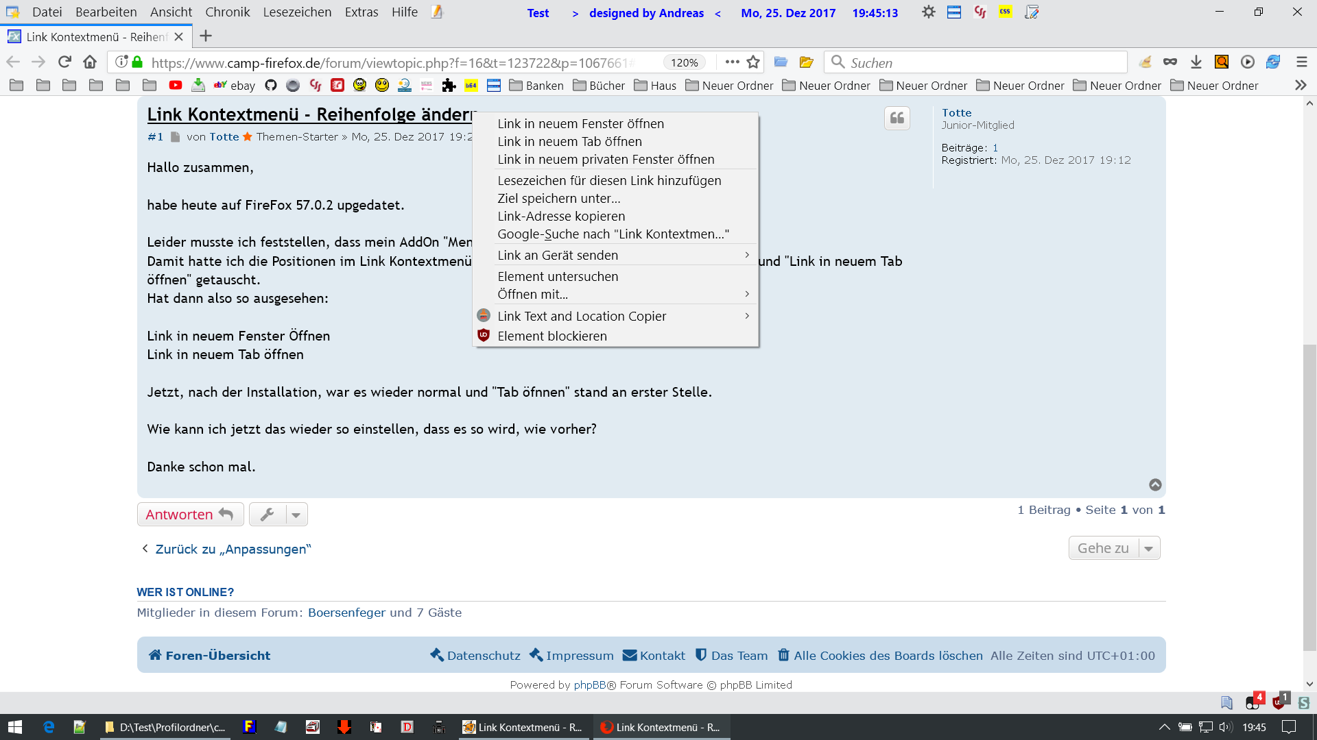

  • Hallo und Willkommen hier im Forum.
    Meinst du das so?
    [attachment=0]Screenshot (323).png[/attachment]
    Wenn ja geht das mit einem Code:
    #context-openlink{
    	-moz-box-ordinal-group: 0 !important;
    #context-openlinkintab{
    	-moz-box-ordinal-group: 1 !important;

  • Teste bitte.
  • Mit diesem Script gelingt es
    Nachtrag: Andreas war schneller 8)
    Gruß Micha

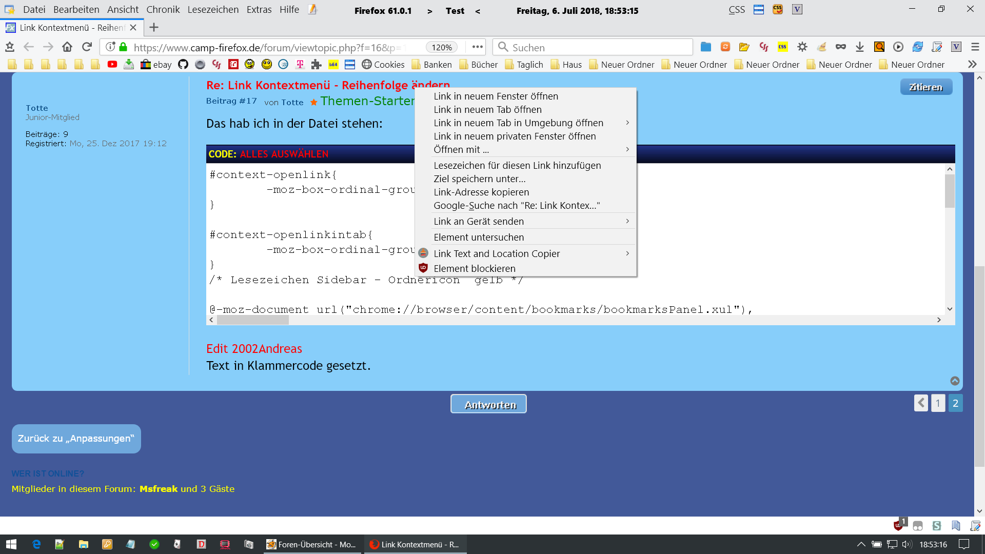

  • Wenn der Code in einem neuen Profil ohne sonstigen Scripts, Codes und Erweiterungen nicht funktioniert und alle entsprechenden Vorarbeiten zum Einbinden dieses Codes gemacht wurden, liegt es nicht an Firefox..
    Überprüfe nochmal alles und Poste auch nochmal Exakt den Code, den du im Chromeordner abgelegt hast... ggf. ist dieser durch Kopierfehler o.ä. defekt...
  • Das hab ich in der Datei stehen:
    Edit 2002Andreas
