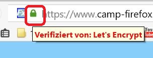

    kann mir jemand erklären was der Unterschied zwischen Stylish und der userChrome.css ist?
    Beispiel:
    Dieser Code:
    eingetragen in Stylish bewirkt bei hover auf das Icon:
    [attachment=0]Zwischenablage01.jpg[/attachment]
    Der selbe Code in der userChrome.css hat hingegen keinerlei Funktion.
    Obiger Test wurde mit Fx56 durchgeführt.
    Es geht mir letztlich darum, wie kann ich diese Tooltips im Fx57 über die userChrome.css ansprechen?
    Wie immer herzlichen Dank für jegliche Unterstützung.

  • [attachment=0]tooltip.png[/attachment]Dein Code funktioniert bei mir, aber immer nur dann, wenn der Tooltip als "tooltip" angesprochen wird. Bei deinem Beispiel zum Connection-Icon wird "tooltiptext" verwendet. Genau wie bei den Toolbarbuttons oder Firefox-Home.
    Bei den Buttons Neuladen oder Back and Next und den Tabs funtionieren die Tooltips mit deinem Code. Es liegt also wahrscheinlich an der Ansprache: Element oder Attribut? Irgendwo da liegt das Problem.
