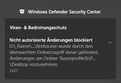

  • Wobei die Portable nicht richtig portable zu sein scheint, wollte doch auf mein normales Profil zugreifen.
    Das wäre widersinnig, denn der portable Firefox läuft auch auf einem Stick und an jedem Windows-Rechner.
    Das ist ja der eigentliche Sinn, "seinen" Firefox ortsunabhängig nutzen zu können.
