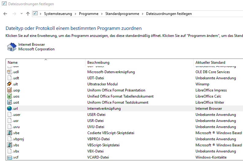

könnte an einer Erweiterung liegen
oder an einer falschen Einstellung. Bitte überprüfe unter
Systemsteuerung\Programme\Standardprogramme\Dateizuordnungen festlegen
da muss es so aussehen:
also .url --> Internet Browser (nicht Firefox)

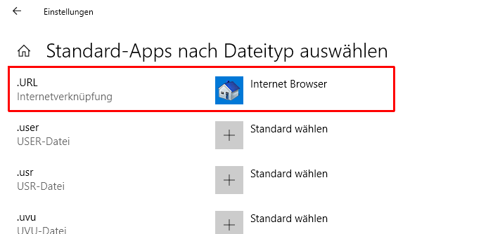

unter Win10 2004 kommt man via Systemsteuerung nicht mehr zu dieser Einstellung sondern via
Einstellungen--> Apps--> Standard Apps-->runter scrollen zu -->Standard-Apps nach Dateityp auswählen--> nach .URL runter scrollen
Dort muss Internet Browser stehen
