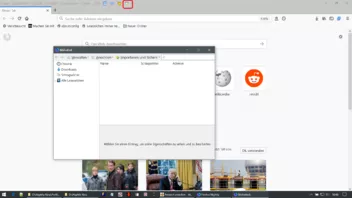

  • Gestern habe ich auf von Windows 8.1 auf 10 upgegradet - geht ja noch kostenlos. Das lief problemlos, einige Treiber noch nachgeladen und schon waren fast alle Programme wieder nutzbar.
    Auch mein FF57.0.3 (64bit) lief mit allen Anpassungen in der userchrome.css wieder. Dann bemerkte ich, dass der schöne Bibliotheksbutton, den ihr mir hier spendiert habt, nicht mehr da war. Da ich an FF überhaupt nichts verändert hatte, wird das entsprechende script wohl nicht mehr (richtig) ausgeführt.
    Habe dann den FF nach Anleitung bereinigt, die Dateien für die Anpassungen neu eingespielt, aber keine Änderung. userchrome.css funktioniert, das script nicht mehr.
    Irgendeine Idee, woran es liegt und was ich machen kann?

  • Da ist bei mir komplett der Wurm drin. Beide scripte habe ich getestet, nix. Aber:
    Wenn ich "Symbolleisten anpassen" wähle, habe ich in der Lesezeichen-Symbolleiste einen kleinen verschiebbaren button namens "Lesezeichen-Symbole", den ich normal nicht sehe. Wenn ich ihn ins Fenster für "Mehr Werkzeuge ..." verschiebe, kann ich ihn benutzen und er macht genau das, was ich will, nämlich direkt das Bibliotheksfenster zu öffnen. Leider verschwinden dafür alle meine Lesezeichen in der Lesezeichen-Symbolleiste, die ist dann leer. Nicht gut.
    Wenn ich diesen button in die Symbolleiste verschiebe, löst sich der Text nicht vom button und die gesamte Symboleiste wird zerschlagen, es ist nix mehr zu sehen außer 2 winzigen Lesezeichen ohne Text.
    Ach so: Ja, es ist das einzige script, dass ich nutze. Und es funktioniert bei meinem 2. PC, den ich vor zwei Wochen upgegraded habe, alles wie gewünscht.
    Gebt mir doch bitte mal einen link, wie ich FF komplett neu installiere und dann mein gesichertes Profil wieder neu einbinden kann.
