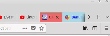

Sieht hier mit meinem Code so aus:
[attachment=0]Zwischenablage01.jpg[/attachment]

Und so sieht das dann hier aus:
