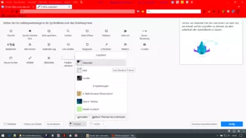

Teste bitte mal:
window#main-window deck#tab-view-deck vbox#browser-panel toolbox#navigator-toolbox toolbar#toolbar-menubar.chromeclass-menubar.customization-target toolbaritem#menubar-items menubar#main-menubar menu#file-menu {
-moz-appearance:none!important;
margin: 10px !important;
padding: 10px !important;
border-left-width: 5px !important;
border-left-style: solid !important;
border-left-color: red !important;
border-right-width: 5px !important;
border-right-style: solid !important;
border-right-color: green !important;
border-top-color: red !important;
border-top-width: 5px !important;
border-top-style: solid !important;
[attachment=0]Zwischenablage01.jpg[/attachment]

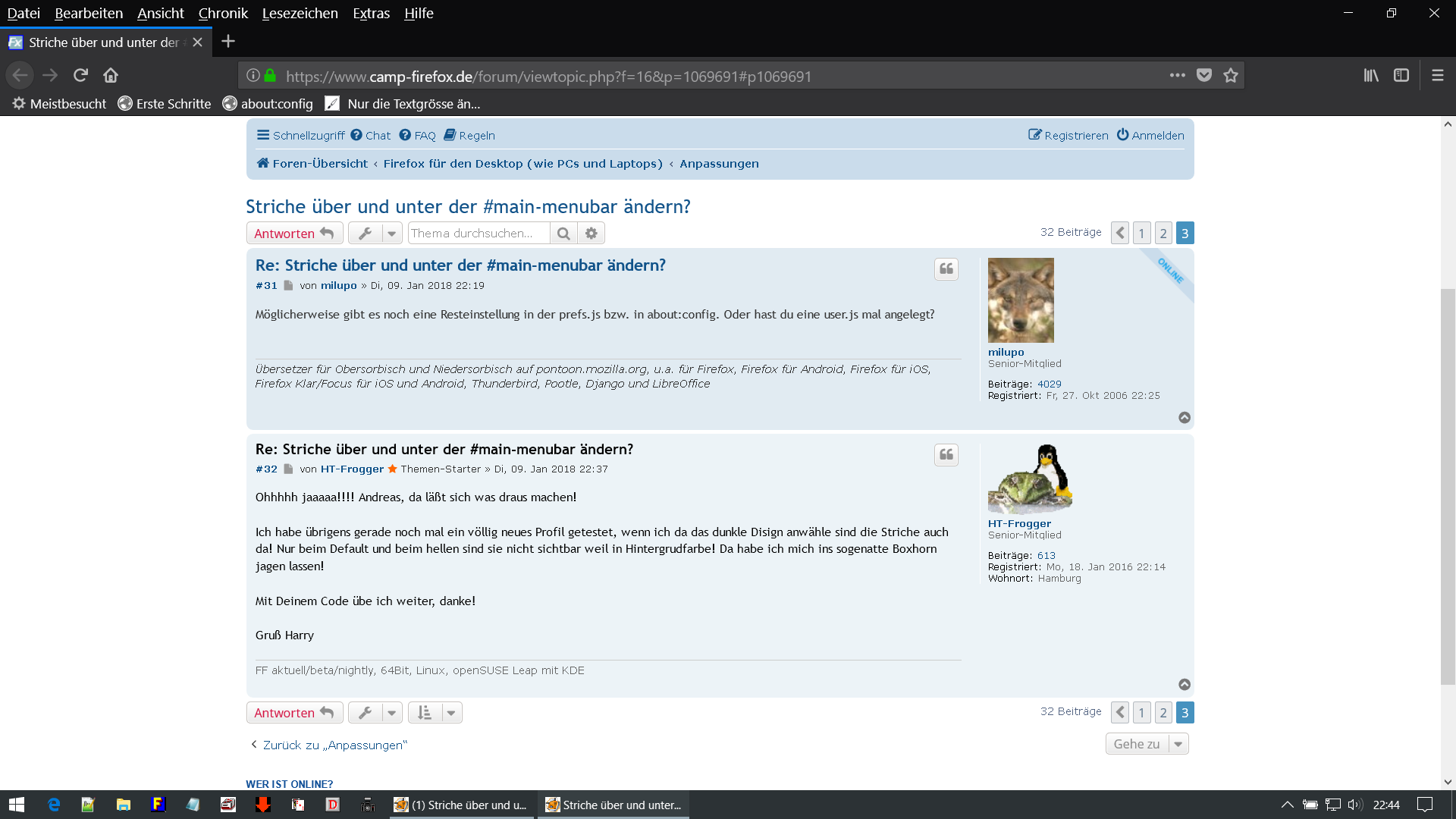

Möglicherweise gibt es noch eine Resteinstellung in der prefs.js bzw. in about:config. Oder hast du eine user.js mal angelegt?

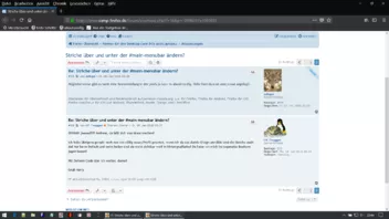

Ohhhhh jaaaaa!!!! Andreas, da läßt sich was draus machen!
Ich habe übrigens gerade noch mal ein völlig neues Profil getestet, wenn ich da das dunkle Disign anwähle sind die Striche auch da! Nur beim Default und beim hellen sind sie nicht sichtbar weil in Hintergrudfarbe! Da habe ich mich ins sogenatte Boxhorn jagen lassen!
Mit Deinem Code übe ich weiter, danke!
Hier nicht.

Das mit der "-moz-appearance" liegt dann wohl doch an den Vorgaben des Betriebssystems und bei Linux vermutlich anders als bei Windows. Wenn das "none" ist, dann ist auch die Hervorhebung des ausgewählten Menüpunktes (hier hellblau) mit weg. Das ist normalerweise in der Farbe wie bei allen Programmen. Und die GTK-Programme werden von KDE ja ohnehin manchmal etwas stiefmütterlich behandelt weil KDE selbst und die meisten Linux-Programme kein GTK sondern QT benutzen. Nur die Striche haben mich halt verwirrt, die sind bei den anderen Programmen eben nicht oder zumindest nicht sichtbar. Das sollte man also wohl nicht so global ändern... Und nur den Punkt border-color alleine ändern geht dabei wohl nicht.
