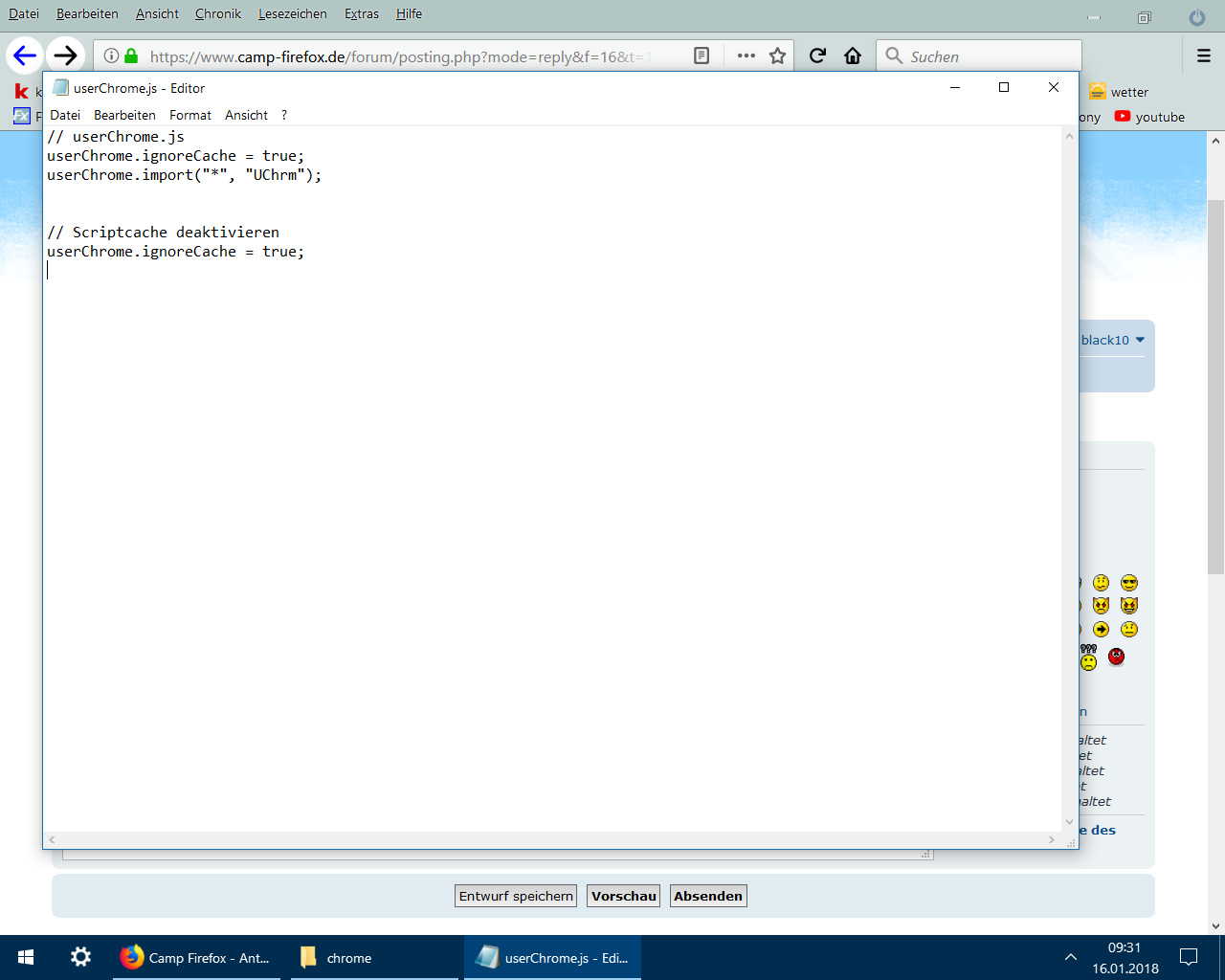

    Und den Satz... "Füge bitte an das Ende der Datei userChrome.js im Chrome-Ordner des Firefoxprofils Folgendes ein und starte neu..." verstehe ich auch nicht. Ich kann den angegebenen Code doch nur IN den Ordner/Datei userChrome.js einpflegen. Wie(so) an das Ende setzen..? :-??:-??
    Oder wie soll ich das verstehen, denn dann sieht es innerhalb dieser Datei wie folgt aus...
    [attachment=0]1.png[/attachment]
    Ich verstehe nicht wieso man es nicht so belassen kann, wie es vor dem setzen des Wortes "unset" war. Denn da funktionierte doch alles...!
  • Die ersten Einträge standen schon drin, bevor ich den Scriptcache eingefügt hatte... :-??
    Aber ist auch egal jetzt. Ich habe "unset" wieder herausgelöscht und meinen blauen Scrollbalken wieder zurück, wie in Beitrag 19 dargestellt.

  • Nur so als Info.
    Den Eintrag kannst du wieder löschen, denn er steht ja oben bei den beiden anderen Einträgen schon drin.
