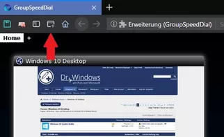

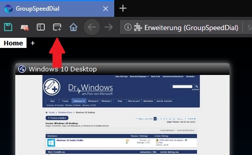

@ cska133,
wenn du eine neue Instanz des gestarteten Firefox öffnen willst, gehe über das Icon "Neues Fenster". Wenn du es nicht siehst, muss du es über "Anpassen" in die Toolbar ziehen. Dann wird eine neue Instanz mit der Startseite gestartet.
[attachment=0]screenshot.2.jpeg[/attachment]

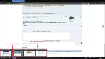

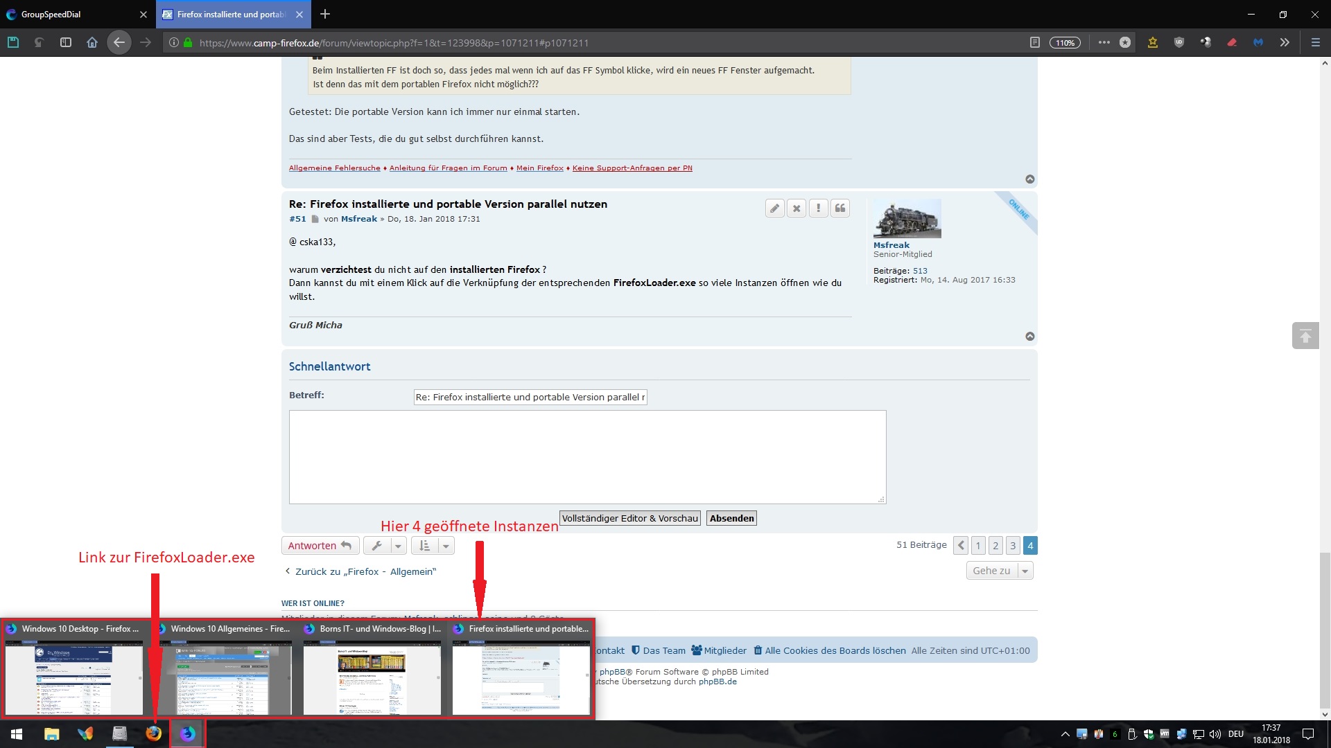

@ cska133,
warum verzichtest du nicht auf den installierten Firefox ?
Dann kannst du mit einem Klick auf die Verknüpfung der entsprechenden FirefoxLoader.exe so viele Instanzen öffnen wie du willst.[attachment=0]screenshot.1.jpeg[/attachment]
