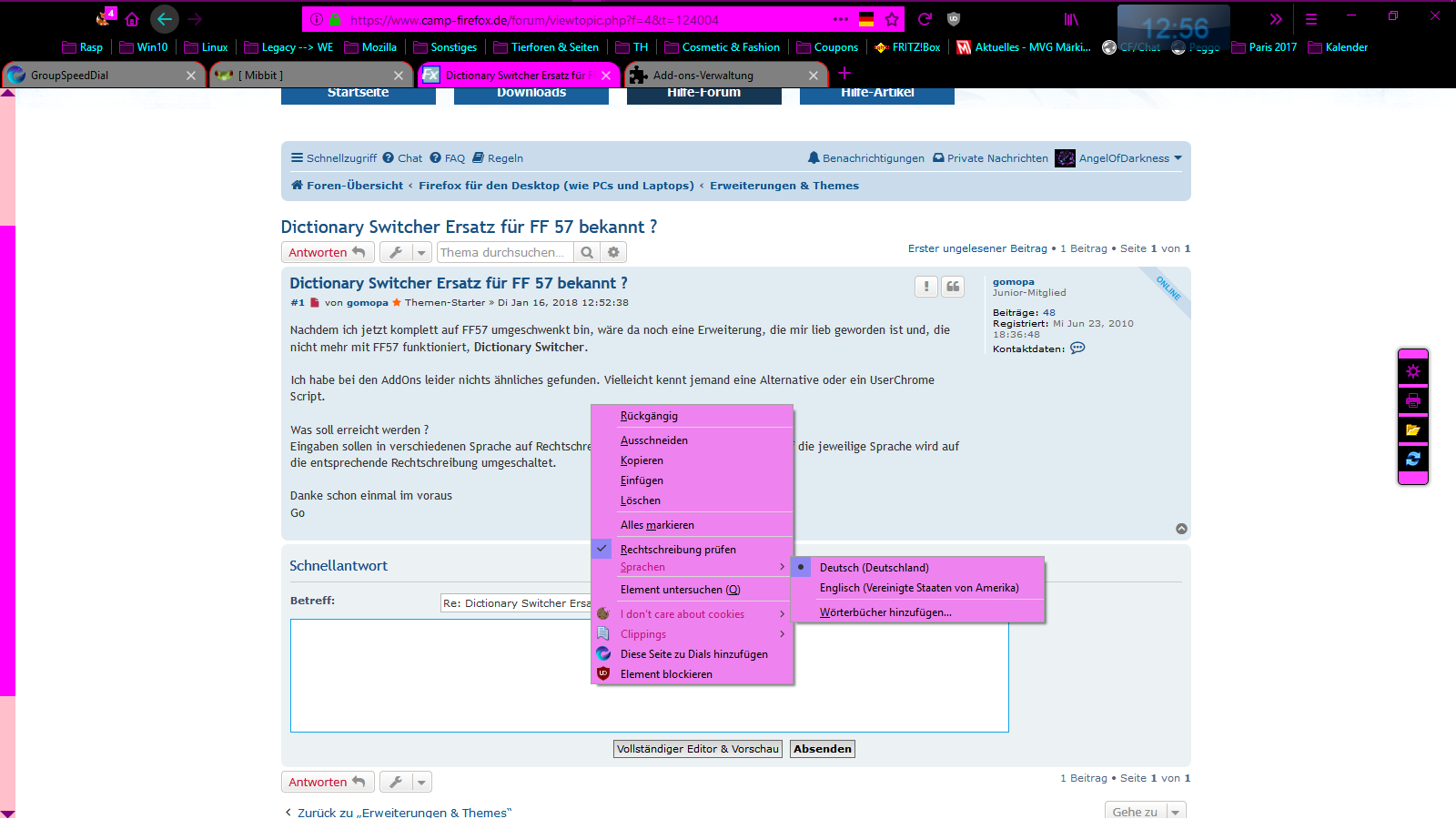

  • Nachdem ich jetzt komplett auf FF57 umgeschwenkt bin, wäre da noch eine Erweiterung, die mir lieb geworden ist und, die nicht mehr mit FF57 funktioniert, Dictionary Switcher.
    Ich habe bei den AddOns leider nichts ähnliches gefunden. Vielleicht kennt jemand eine Alternative oder ein UserChrome Script.
    Was soll erreicht werden ?
    Eingaben sollen in verschiedenen Sprache auf Rechtschreibung geprüft werden. Durch Klick auf die jeweilige Sprache wird auf die entsprechende Rechtschreibung umgeschaltet.
    Danke schon einmal im voraus

  • Dafür braucht(e) es keine Erweiterung, einfach im Textfeld das Kontextmenü aufrufen (rechte Maustaste) und dann unter Sprachen das gewünschte Wörterbuch auswählen. (siehe Bild)
  • AngelOfDarkness vielen Dank!
    Bei mir erscheint der gesamte Eintrag "Rechtschreibung prüfen" mit den Untermenus leider nicht im Kontextmenu. In meinen FF Einstellungen sind vier Sprachen ausgewählt und der Haken ist bei "Rechtschreibung während der Eingabe überprüfen" gesetzt.
    Was kan ich tun, die Rechtschreibprüfung ins Kontextmenu zu bekommen?
  • Okay, die Wörterbücher waren nicht als AddOn installiert. Komisch, ich dachte, wenn sie in den Einstellungen ausgewählt sind, sind sie auch installiert.
    Nach der Installation der Wörterbücher habe ich auch die entsprechenden Einträge im Kontextmenu
    Standardmäßig ist kein Wörterbuch installiert.
  • Was du in den Einstellungen gefunden hast, wird die Sprachunterstützung der einzelnen Websites gewesen sein. Sprich bei multilingualen Seiten, wirst du mit der dort gemachten ersten Einstellung "begrüßt".
