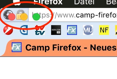

    Interessanterweise tritt das nicht auf, wenn ich die Titelleiste in den Anpassungen ausblende. Sieht am Mac allerdings nicht so prickelnd aus:
    [attachment=0]Bildschirmfoto 2018-01-25 um 11.08.19.jpg[/attachment]

  • Danke sehr für deine Antwort! Ich hab gesehen, dass das als Bug auf Github geführt wurde/wird, die dort angeführten Lösungsvorschläge brachten bei mir allerdings keine Abhilfe. So hab ich mit Hilfe der Aris-Konfiguration zwar "square" Tabs, aber dennoch eingefärbt. Noch dazu ist die Tableiste nun auch in der Höhe geringer, was mir gut gefällt. Ich denke, ich lass die Wilfridwee-Konfiguration jetzt mal bis auf weiteres weg. Mal sehen, ob ich in einer Woche wieder Gusto drauf bekomme. ;)
    Jedenfalls noch mal danke!
