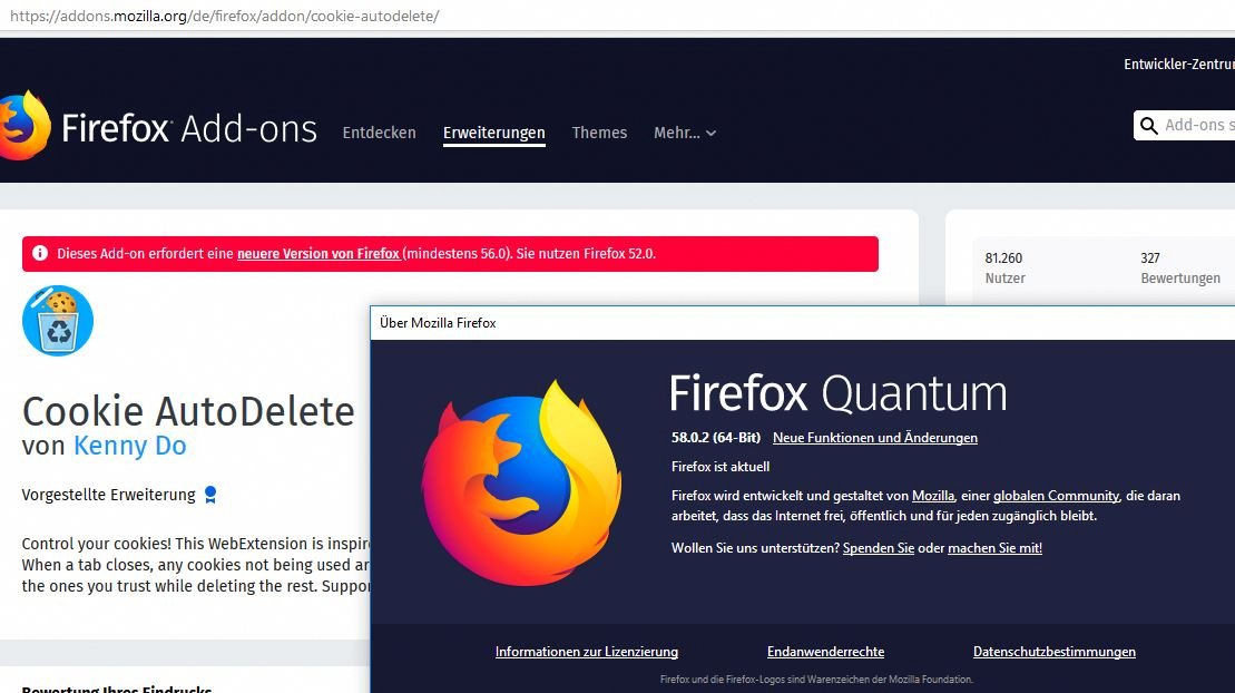

ich habe seit einiger Zeit ein kleines Problem mit Firefox, vielleicht hat hier jemand eine Idee?
Ich nutze derzeit Firefox 58.0.2 in der 64-Bit-Version (so wird es auch unter "Über Mozilla Firefox" angezeigt). Diverse Webseiten fordern mich jedoch auf, auf eine neuere Version von Firefox zu aktualisieren, da ich angeblich Version 52.0 nutzen würde. Siehe: [attachment=0]Screenshot 1.JPG[/attachment]
Außerdem wird von diversen Seiten auch die Uhrzeit um eine Stunde falsch ausgelesen. Meine Systemzeit ist korrekt eingestellt, andere Browser verursachen dieses Problem nicht.
Ein Neustart von Firefox im abgesicherten Modus verändert nichts an dieser Situation, so dass ich vermute, dass dass das Problem nicht in einem meiner Addons zu finden ist.
Wie gesagt: über Hinweis wäre ich dankbar, ist zwar kein großes Problem, manche Seiten (s. Screenshot oben) funktionieren aber so nur eingeschränkt.

Laut deinem User-Agenten benutzt du die Version 52.
Klick bitte mal auf diesen Link Mein User-Agent
dann kannst du sehen wie Webseiten dich erkennen.
Evtl. hilft dir das schon weiter:
Vielen Dank für die schnelle Antwort! Das erklärt zumindest schon einmal das Problem (evtl. ja auch das mit der Uhrzeit - falsche Zeitzone oder so?). Leider bringt das Zurücksetzen des User-Agents aber nichts - er ist danach unverändert... Noch eine andere Idee? Oder im Zweifelsfall Firefox einmal komplett neu aufsetzen, könnte das was bringen?

beides kommt vermutlich daher, dass die einstellung "privacy.resistFingerprinting" aktiviert wurde
Tatsächlich, das scheint die Ursache gewesen zu sein. "privacy.resistFingerprinting" stand auf "true", habe das deaktiviert. Jetzt scheint alles wie gewünscht zu funktionieren.
