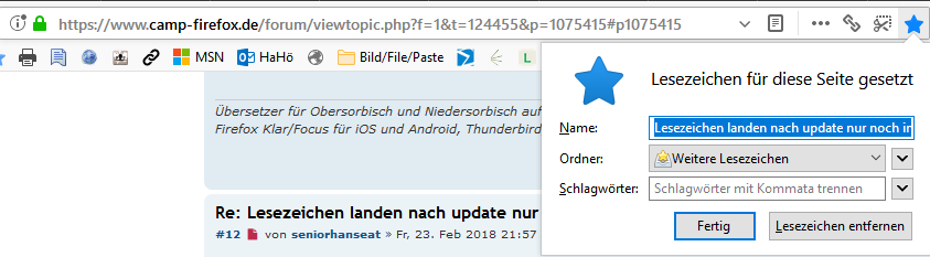

  • die Vorauswahl ist seit Firefox 58 "Weitere Lesezeichen" egal ob via Strg+D oder Klick auf den Stern, oder Klick auf Lesezeichen--> Lesezeichen hinzufügen.
    [attachment=0]ff-weitere-lesezeichen.png[/attachment]
    Vor Firefox 58 war:
    bei Klick auf Stern die Vorauswahl "Weitere Lesezeichen"
    bei Klick auf Strg+D oder Klick auf Lesezeichen--> "Lesezeichen hinzufügen" die Vorauswahl "Lesezeichen-Menü"
    Das heißt: seit Firefox 58 ist die Vorauswahl einheitlicher.

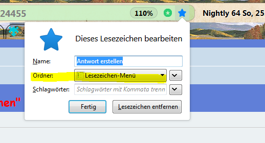

  • Wurde diese Erweiterung schon erwähnt?
    https://addons.mozilla.org/de/firefox/add…ger-and-viewer/
    Damit kannst du deinen Wunsch wieder herstellen...
    [attachment=0]Lesezeichen Menü.PNG[/attachment]
