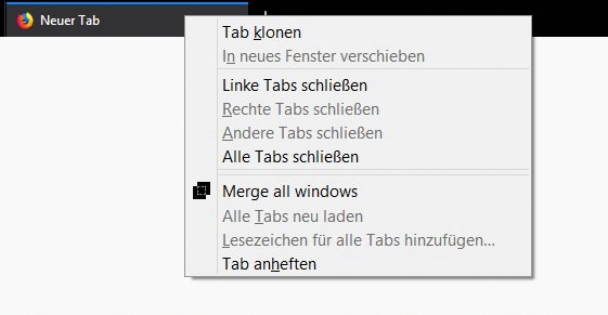

    Ich habe schon ein bisschen Code zusammengesucht um das Kontextmenü von Tabs abzuändern.
    Das sieht im Moment so aus:
    [attachment=0]Tabkontext Menü.jpg[/attachment]
    Ich würde das gern ändern und zwar in der Reihenfolge:
    Tab klonen
    In neues Fenster verschieben
    Trennstrich
    Linke Tabs schließen
    Andere Tabs schließen
    Rechte Tabs schließen
    Trennstrich
    Alle Tabs neu laden
    Lesezeichen für alle Tabs hinzufügen
    Tab anheften
    Ich habe ein, zwei ältere Anfragen gefunden, aber mir ist daraus nicht ersichtlich wie genau ich die Reihenfolge ändern muss. Meine Versuche erbrachten nicht das gewünschte Ergebnis.
    Wäre jemand so nett und kann das via Code umstellen?

  • Die Identifier für alle möglichen Punkte in diesem Kontextmenü findest du hier:
    https://github.com/stonecrusher/s…tab-context.css
    Zum Umordnen gibst du du den einzelnen Punkten dann eine Nummer "-moz-box-ordinal-group:". Je höher die Zahl, desto weiter unten. Gleiche Zahlen sind dann ein zusammenhängender, unveränderter Block.
    Könnte z.B. so aussehen:
    Punkte verstecken geht z.B. so:
    #tabContextMenu #context_closeOtherTabs { display:none !important; }                  /* Close Other Tabs        */
    Das ganze kommt in die userChrome.css

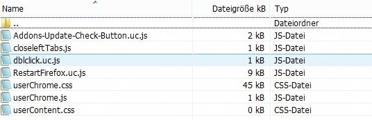

    Den Code habe ich teilweise hier aus'm Forum zusammengesucht und im 58er Testprofil getestet. Da mir nun auch endlich der Umstieg bevorsteht, möchte ich das Produktivsystem wieder so nah wie möglich an mein altes 56er Profil heranbringen.
    Die Vorbereitungen mit den ganzen Einträgen in den diversen Verzeichnissen habe ich schon erledigt und das funktioniert soweit auch. Im "chrome"-Ordner meines Profils befinden sich derzeit folgende Skripte:
    [attachment=0]Skripte im Profil.jpg[/attachment]
    Hier ist die derzeitige userchrome.css:

    Ich habe mir testweise die Erweiterung Merge Windows installiert und habe nun versucht den Kontextmenüeintrag beim Rechtsklick auf einen Tab zu verschieben.
    [attachment=1]Kontextmenü Tab.jpg[/attachment]
    Dabei habe ich mich an die Anleitung zum finden von entsprechenden Einträgen von Andreas gehalten. Das klappt bis zu dem Punkt das ich den entsprechenden Eintrag auch finde:
    [attachment=0]Menuitem.jpg[/attachment]
    Dieser heißt: <menuitem xmlns="http://www.mozilla.org/keymaster/gate…ere.is.only.xul" label="Merge all windows" id="_6d0b1446-4a7c-40e9-9bcf-568a8e26d00b__merge-windows" class="menuitem-iconic" image="moz-extension://2c658a45-f3d2-4dd1-b1de-6a2a27092edc/merge.svg"/>
    Aber dann komme ich einfach nicht weiter.
    Meinem Verständnis nach muss ich den entsprechenden Eintrag, sprich das was bei id="_6 ..."steht, in der (via userChrome.css angesprochenen) *.css-Datei eintragen:
    Aber wie zu erwarten funktioniert das nicht. Ich bekomm den Eintrag nicht verschoben. Sprech ich den falsch an oder muss das woanders eingetragen werden?

  • Hallo Andreas
    Erstmal danke fürs verschieben.
    Und dann ein zweites Danke für den Code. Funktioniert :klasse:
    Meiner Erinnerung nach hatte ich das auch schon getestet, aber da funktionierte es nicht.
    Dafür habe ich die zweite Trennlinie wegbekommen :shock:

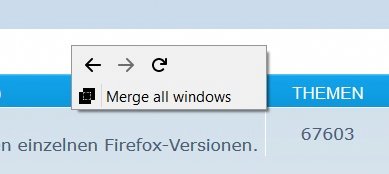

    Nicht wegbekommen habe ich allerdings die Einträge die erscheinen sobald ich irgendwo in einer Webseite hinklicke:
    [attachment=1]Webseitenkontextmenü.jpg[/attachment]
    bzw. wenn ich einen Link mit der re. Taste anklicke:
    [attachment=0]Linkkontextmenü.jpg[/attachment]
    Ist es mgl. diese zwei redundanten Einträge zu verstecken?
