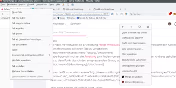

Mein Tabkontext Menü sieht jetzt so aus:
[attachment=0]Tabkontext Menü.JPG[/attachment]
Und hier ist der Code:

Im Tab enthalten, im Rechtsklick Kontextmenü aber nicht mehr.
Funktioniert, danke euch
Damit kann ich leben.

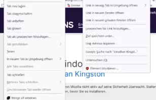

Warum mich aber erst jetzt das vereinzelte Icon stört weiß ich auch nicht. Lässt sich das entfernen? Via Browser-Werkzeuge bin ich nicht weitergekommen. Und die Suche hat mich auch nicht weitergebracht obwohl ich weiß das es Threads gibt in denen es um die Icons im Kontextmenü geht
Also das hier ist gemeint:

Teste bitte wieder:
Danke für deine Hilfe und die investierte Zeit
Wie immer...gern geschehen
